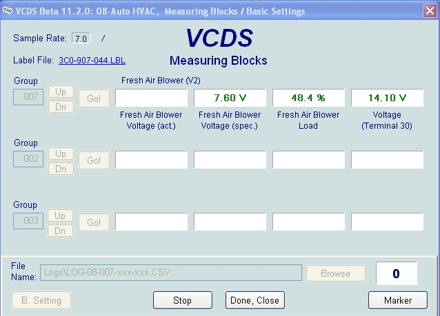

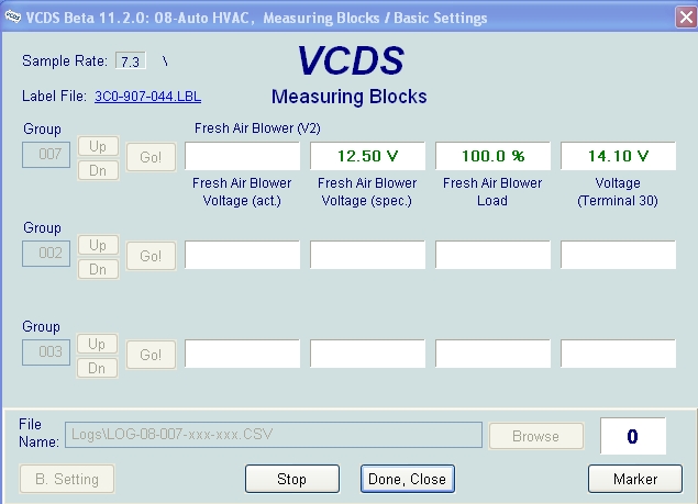

Добрый день! Недавно обнаружил проблему - при выставлении режима HI на климат-контроле - вентилятор не хочет работать на полную мощь. В режиме LO шпарит на всех оборотах.Ситуация и со стороны водителя и пассажира . Хочу еще отметить,что в ручном режиме можно выставить на полную мощность - сначала выставляем режим HI, потом прибавляем мощность обдува. Выставляешь HI со стороны водителя - вентилятор прибавляет одну скорость, со стороны пассажира - еще одну,но больше 5-ти делений не выставляет. По температуре нареканий нет. По VAG ошибок блок климата не выдает. Пробовал делать адаптацию заслонок климата- без изменений. Покопался в Basic settings-> группа 7. Выяснил,что в режиме HI Fresh Air Blower Load всего 48%, а в режиме LO - все 100%. Подскажите,в чем может быть дело?
