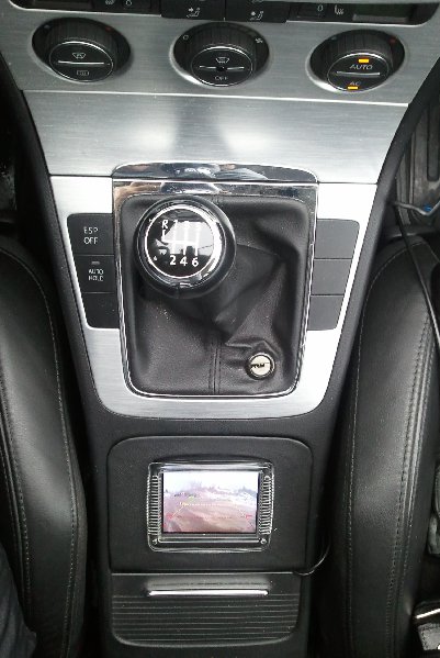

Вот я и доделал себе камеру заднего вида с дисплеем для удобства парковки во дворах. Очень удобно ориентироваться по разметке. Стал подъезжать на 30 см к машинам задом. Камера обычная в рамке номерного знака, тут все просто провода протягиваешь через технологическое отверстие сзади (недалеко от замка багажника) далее под обшивкой салона. Дисплей и камеру запитал от задней розетки, управляющее реле (уплравление реле через катушку с диодом от лампы заднего хода). Это все описанно в других темах поэтому, перехожу к самому интересному!
Куда я смонтповал дисплей? Поскольку пассат машина серьезная и внутренний колхоз не приветствуется, решил сделать его частью интерьера.
Решил ипользоватьдля этого дела всегда пустующий карман со шторкой у ручки КПП, но так, чтобы часть кармана оставалась полезной под всякую мелочь.

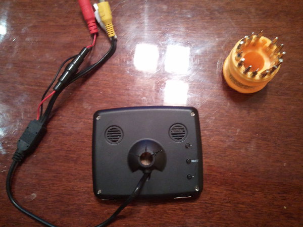

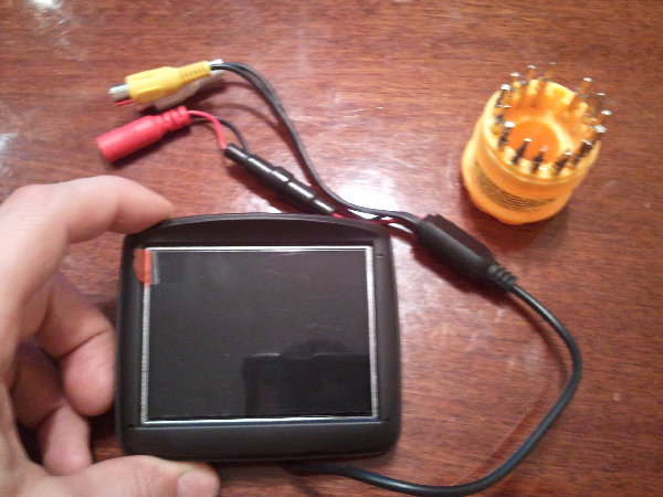

Взял вот такой дисплей
Китайский дисплей за 1000р
Китайский дисплей вид сзади

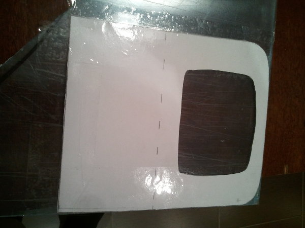

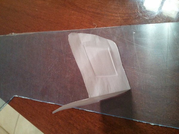

Вырезал бумажный трафарет четко по размеру отверстия где ездит шторка
Бумажный трафарет

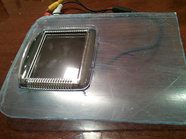

Взял кусок обычного оргстекла и приклеил трафарет к нему обычным скотчем

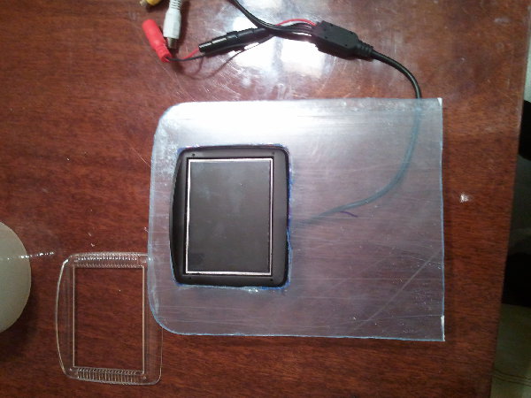

. С помощью грайвера вырезаем по шаблону нужную форму

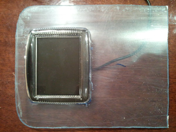

Орггстекло с дисплеем
и вид сбоку
Вид сбоку

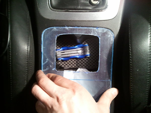

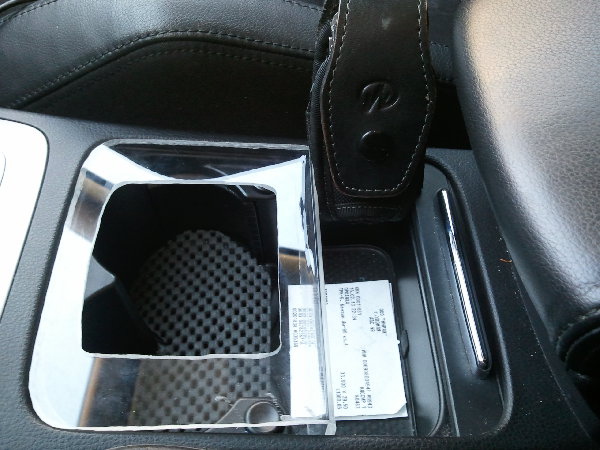

Далее подгоняем все по месту, чтобы оргстекло выло чуть глубже положенная сверзу плоская линейка
примерка по месту

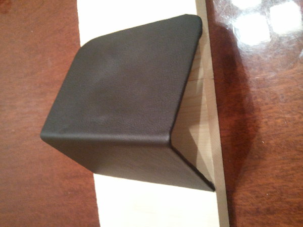

Далее сгибает оргстекло строго под 90 гдрад и примеряем все на свое место
Примерка стекла по месту
Еще фото вид сбоку

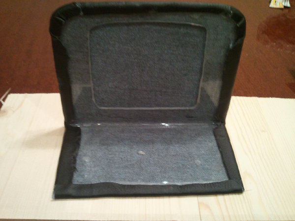

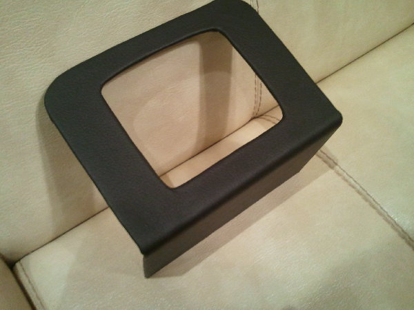

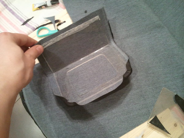

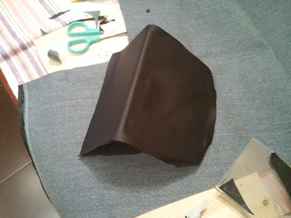

Далее клеем кожзам который очень хорошо подходит по текстуре и цвету к приборной панели (таким обшивают салоны машин ). Для приклеивания покупаем четыре тюбика супермомента (клеет бытро и не портит кожзам (остается мягким и не теряет форму). Клеем сначала углы, потом потихоньку все остальное.. аккуратно все натягивая, что бы небыло складок и заломов.
Последний раз редактировалось GX460 26 фев 2013, 22:23, всего редактировалось 1 раз.
ПАССАТ Б6 BVY 2.0 HILINE 2007г.в.
GX460
Сообщения: 249
Зарегистрирован: 06 окт 2012, 17:00
Re: Фотоотчет (камера заднего вида за 2400р)
Сообщение GX460 » 23 фев 2013, 17:01
Вот так
начало приклеивания
Все приклеенное выглядит так все готово
еще фото
Вид изнутри
Вырезаем отвервтие оставляя края на загиб и получаем
ГОТОВО

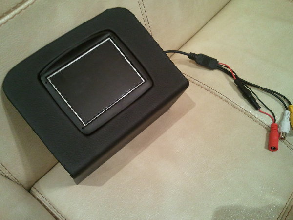

Далее монтируем дисплей. Вставляется он плотно (держится даже без закрепления, но само собой чтобы он не вывалился делаем крепление для него)
монтаждисплея
так оно выглядит. Можно сделать аккуратней но мне и так сойдет (все равно не видно).
Крепление изнутри

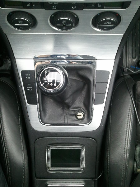

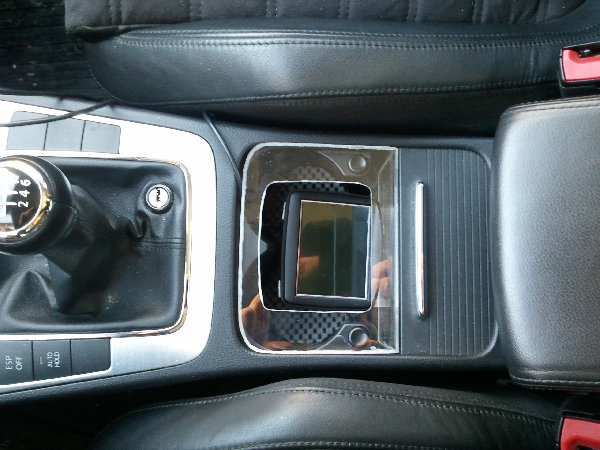

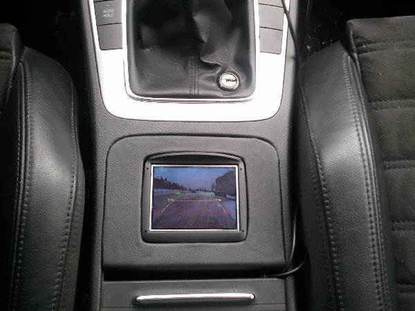

Все готово для установки. Поскольку все было выпилино четко и с учетом незначительного авеличения линейных размеров панельки за счет толщины кожзама, конструкция плотно вставляется на свое место и не требует дополнительного закрепления

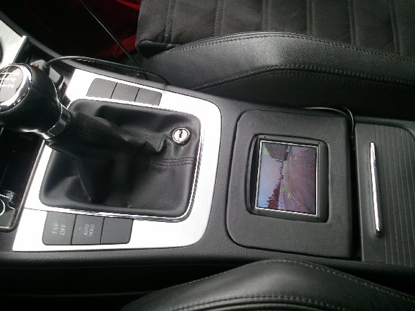

Усьтановка на место
Вид установленной панельки. Можете дать свои оценки!!! :D :D :D
Все на месте, зацените!!!!

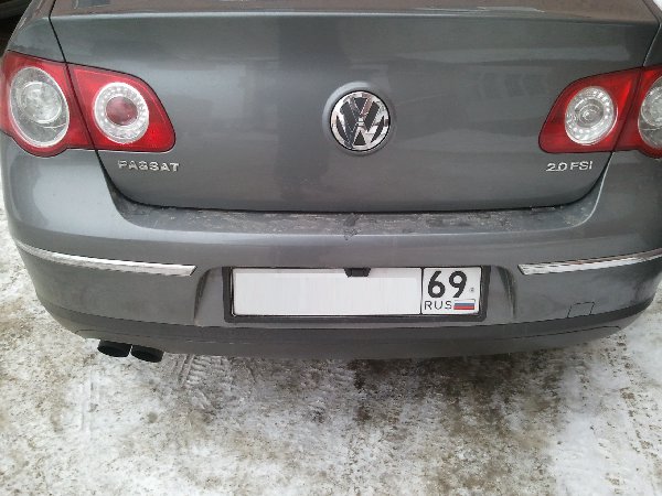

Ну и в завершение как выгляди т установленная камера в рамке
Камера заднего вида

Ящик не полностью пропал, а только та часть которая с подстаканниками. Пачка сигарет и и зажигалка туда поместятся хотя я не курю. .для остального есть подлоконтник он очеь вместительный к томуже у меня он сделан двухуровневым (поделен на два объема по высоте). В низу маленький высотой где-то 7см, и все остальное пространство.
кстати это пространство (оставшийся ящичек можно сделать чуть больше, если оргстекло сделать на пару сантиметров покороче)

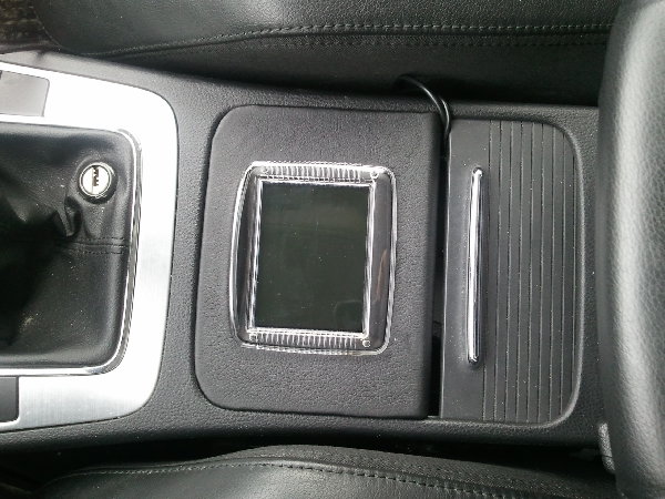

Сообщение GX460 » 31 мар 2013, 12:11
Провода спрятал. Подстаканник снимается в одно движение из салона!!! Под ним сделал отверстие и иничего не разбирая протянул провода. Дополнительно в кармашек со шторкой (точнее в то, что от него осталось) download/file.php?id=11543&mode=view установил регулятор громкости саба! Вышло здорово, еще место для телефона осталось, фото позже.
Еще туда же к следующей зиме планирую установить тумблер для более легкого запуска двигателя авто в сильный мороз, у меняже BVY )))

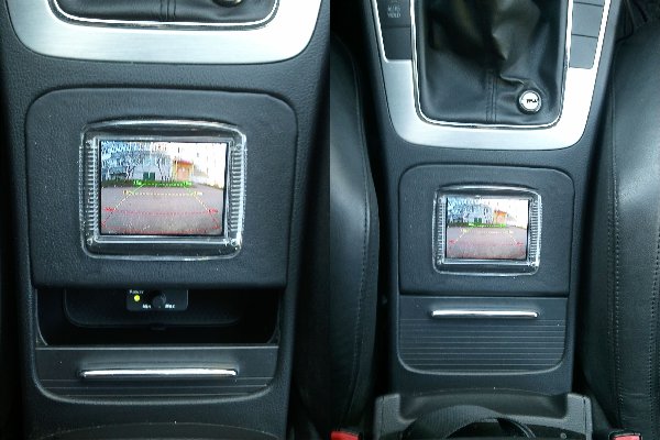

Сообщение GX460 » 23 апр 2013, 22:17
Установка полностью закончена
Установка полностью закончена!
В осташееся место установил регулятор саба и планирую тудаже вывести задний парктроник вот такой http://ivbb.ru/download/file.php?id=323770&mode=view за 800р с датчиками в цвет кузова. Всего этого колхозобогатства при закрытой шторке будет совсем не видно!
ИТОГ! ПОЛУЧАЕМ КАМЕРУ ЗАДНЕГО ВИДА С МОНИТОРОМ, ПЕГУЛЯТОР МОЩНОСТИ САБА И ПАРКТРОНИК УДОБНО РАЗМЕЩЕННЫЕ В ОДНОМ МЕСТЕ С СОХРАНЕНИЕМ ЗАВОДСКОГО ВНЕШНЕГО ВИДА МАШИНЫ С НАРУЖИ И В НУТРИ ВСЕГО ЗА 3200Р + КОЕ КАКИЕ МАТЕРИАЛЫ!!!
