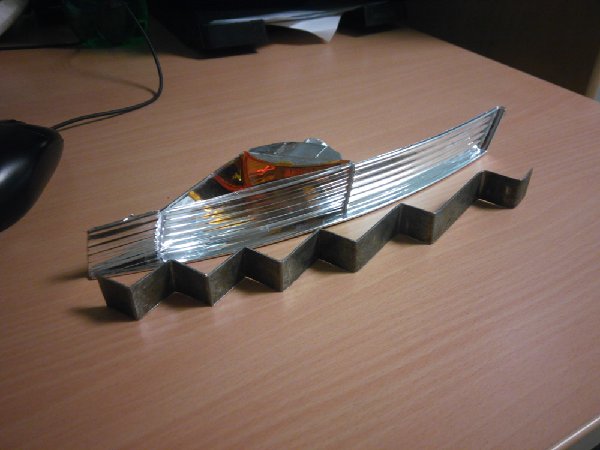

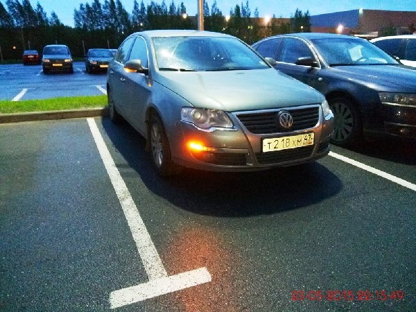

У B6 задняя оптика очень даже прикольная по сравнению с B5, но вот передние указатели поворотов какие-то куцые.
Смотря на указатели новых немецких авто решил сделать что-то подобное.
Сначала думал использовать светодиодную ленту, но яркость оказалась очень низкая.
Решил использовать 5мм светодиоды со светом 70 кандел и углом 15 градусов.

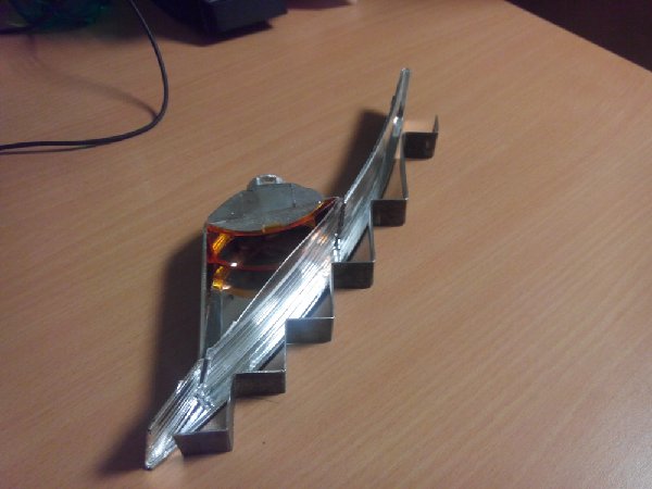

Купил самые дешевые поворотники и начал ковырять.
Реально оказались дешевые, раскололись как грецкий орех легким нажатием отвертки.
Они состоят из трех частей.
Среднюю часть выкидываем.
Берем обычную плату и ножницами подрезаем по форме фонаря.
Потом паяем светодиоды одновременно спаиваем соседние, что бы получилось наборы из 4х последовательных светодиодов.
Всей длины платы не хватает на фонарь, поэтому спаиваем два отрезка
На каждый фонарь приходиться примерно по 100 светодиодов.
После пайки необходимо наклонить светодиоды на нужный угол, ориентироваться можно по плоскости где должна входить лампа, нормаль к ней и будет нужное направление.
Затем нужен стабилизатор, подойдет любой регулируемый на 1,5 амперы, я использовал стабилизатор напряжения, настроенный на 9,4 вольта.
Всё спаиваем, обязательно покрыть лаком все платы.
Для крепления в фонаре использовал термоклей.
В итоге получилось так, справа штатный поворотник.

1. Термоклей НЕ ГОДИТСЯ! Летом на солнце машина может весьма значительно нагреваться, термоклей расплавится и стечет. Не только стекло отвалится, но еще бампер загадит.
2. Стекло от корпуса поворотника далеко не всегда так легко отделяется, во всяком случае на оригинальных и ДЕПОвских плафонах. Лучше пилить, по белому пластику, чуть отступив от шва.
Фото, как выключенном виде выглядят, можешь выложить?
Re: Передние поворотники на светодиодах.
Сообщение witnessx » 29 апр 2015, 11:48
Термоклей я использовал только для фиксации платы и стабилизатора в качестве компаунда. Стекло на герметике.
Стекло легко отделилась потому что дешевые фонари, качество гавно, но для этих целей вполне подходит.

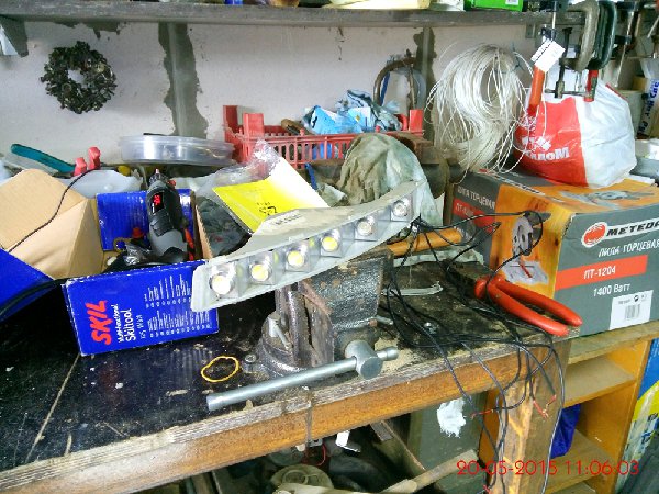

В майские праздники загорелся тоже переделать поворотники.
До этого ставил себе вот такие. http://www.b6club.ru/viewtopic.php?f=13&t=7470&hilit=%D0%B4%D1%85%D0%BE&start=225#p493861
Но сейчас всё будет по другому. Немного для затравки.
Потом выложу фото готового продукта.
Дмитрий 1979
Сообщения: 1575

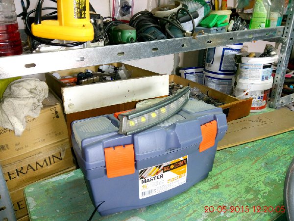

Сообщение Дмитрий 1979 » 21 май 2015, 20:53
В итоге получилось следующее:
Без корпуса.
Готово к установке.
Первые 4 диода белого цвета в качестве ДХО, последние 2 оранжевого цвета в качестве указателя поворота.
Но есть ещё более шальная задумка. Поставить все диоды белого цвета, запитать их от габаритов (с понижение яркости при квлючении ближнего), а на место штатного габарита поставить яркий оранжевый диод и использовать в качестве указателя поворота (поменять местами).
Или колхоз будет? :lol:

Сообщение Дмитрий 1979 » 24 май 2015, 18:03
ДХО (первые 4 белые светодиода) еще не подключил, думаю, как лучше их включать, только указатели поворота пока что.
