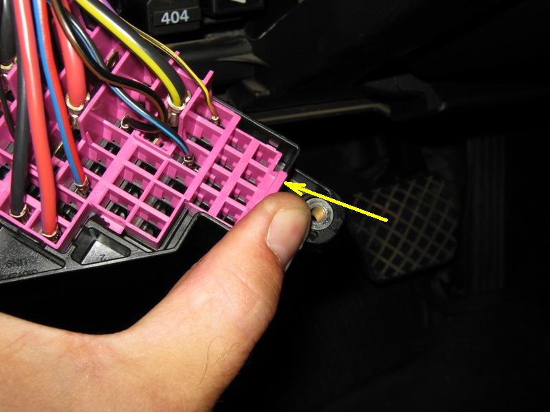

Сообщение Sancho » 18 авг 2011, 20:39
Вытаскиваем коричнево-черный провод с клеммой и переставляем в позицию указанную стрелкой.

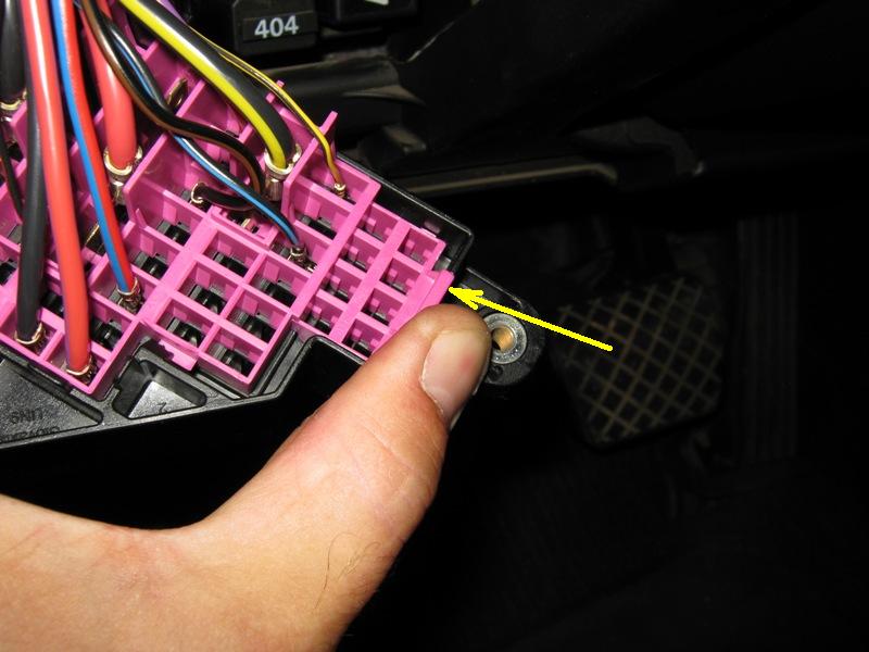

Re: Постоянное питание на прикуриватели
Сообщение Sancho » 18 авг 2011, 20:41
После перестановки пальцем давим на квадратный выступ матрицы, что бы ее сдвинуть на прежнее место. Давим до щелчка! Это фиксатор щелкнет.
Сообщение Sancho » 18 авг 2011, 20:45
Вид с переставленным SC41
Слева прежнее штатное место этого предохранителя.
Сообщение PAMA » 19 авг 2011, 07:32
Sancho
молодец, хороший отчет! :)
Сообщение Rам » 28 июн 2013, 12:39
Sancho
Спасибо за отчет!
Тоже переделал прикуриватель на постоянное питание, только у меня не оказалось свободных мест в среднем ряду предохранителей.
В общем переместил провод с 41-ого предохранителя на 25 (верхний ряд больших предов) а до кучи сделал постоянной и заднюю розетку (в багажнике) - за нее отвечает 42-й пред (15А) его переместил на 26 колодку!
