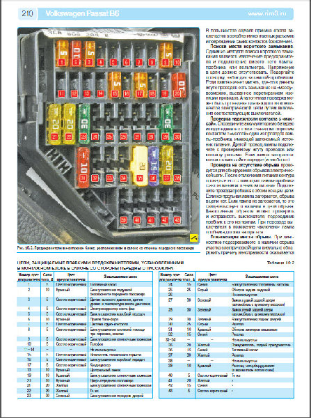

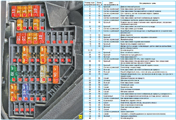

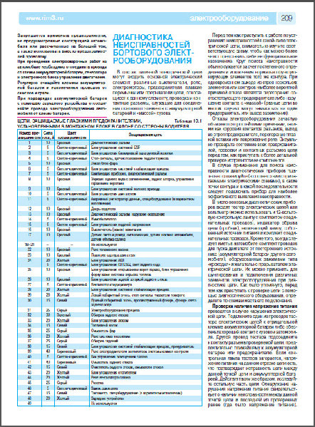

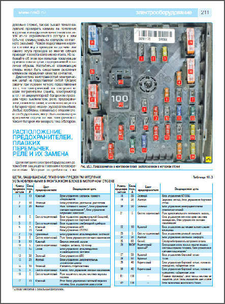

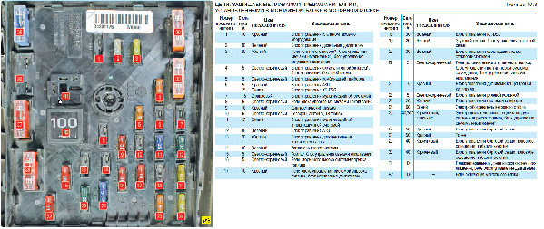

а где можно найти схему предохранителей которая должна быть слева торпеды??.. показывать какой там предохранитель за что отвечает..
или в б6 на ней сэкономили?

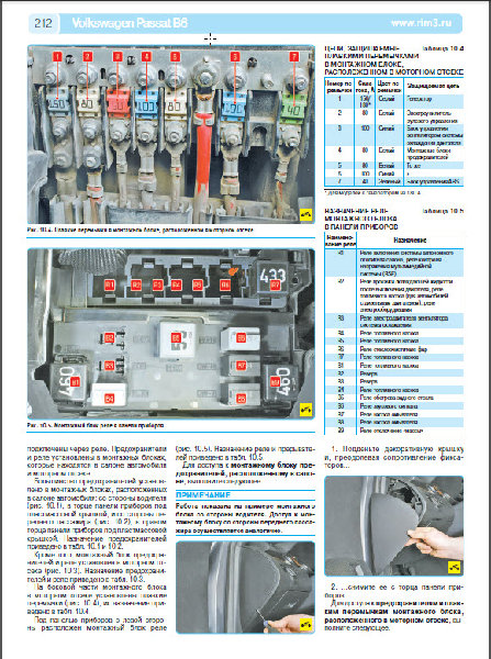

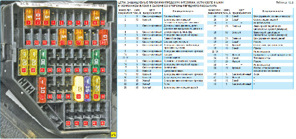

Re: схема предохранителей
Сообщение Paganini » 05 дек 2013, 09:09
LASER! писал(а):а где можно найти схему предохранителей которая должна быть слева торпеды??.. показывать какой там предохранитель за что отвечает..
вот если надо пользуйтесь
Paganini
Сообщения: 604

Сообщение LASER! » 05 дек 2013, 09:11
kazakovv
спасибо... надеюсь не пригодится, но мало ли что.. :)
Сообщение Paganini » 05 дек 2013, 09:28

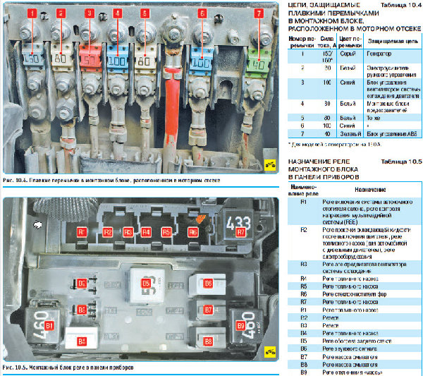

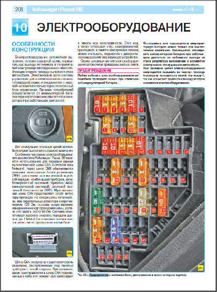

LASER! писал(а):kazakovv
Ну или вот так
