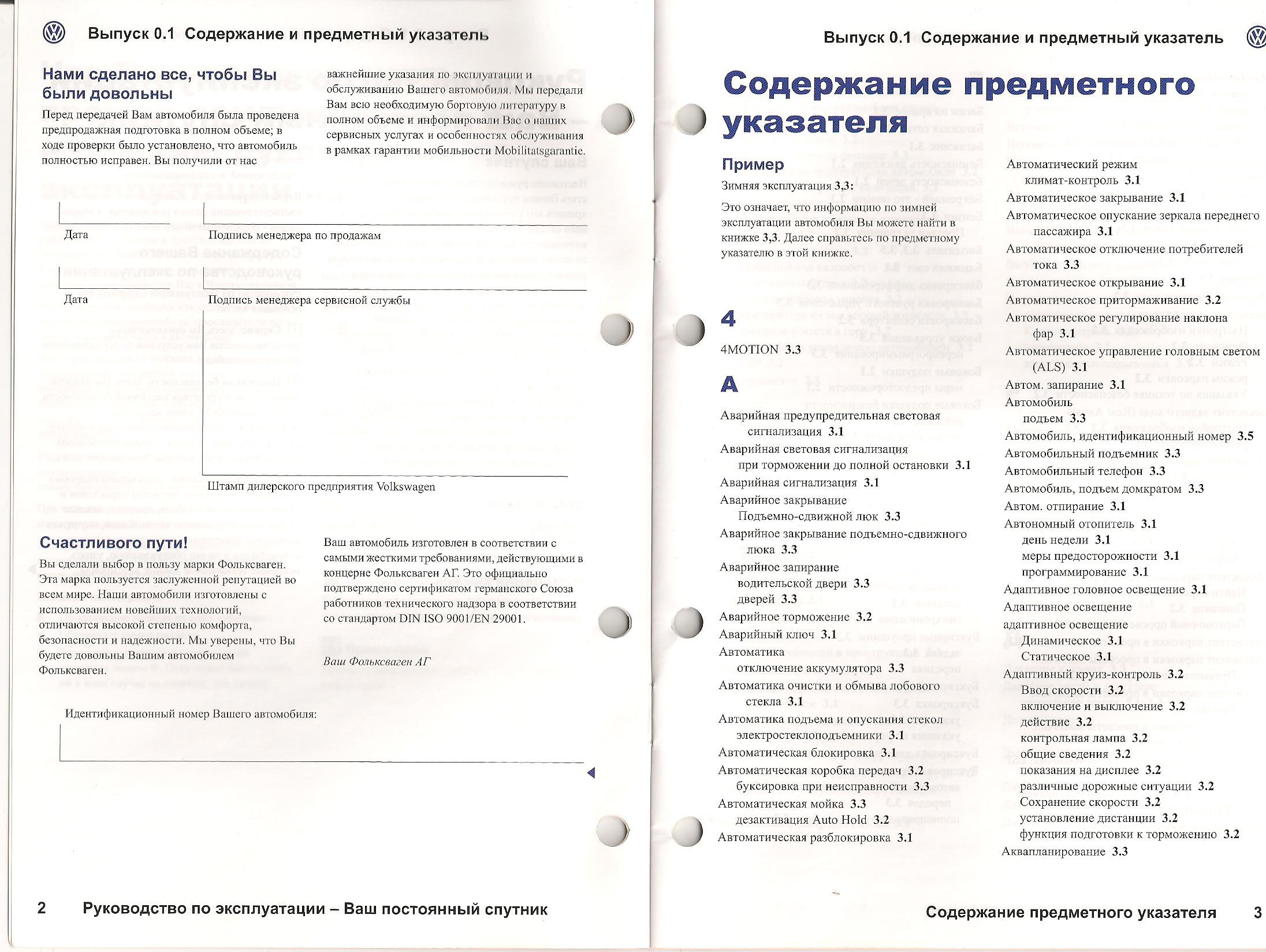

стр. 2-3

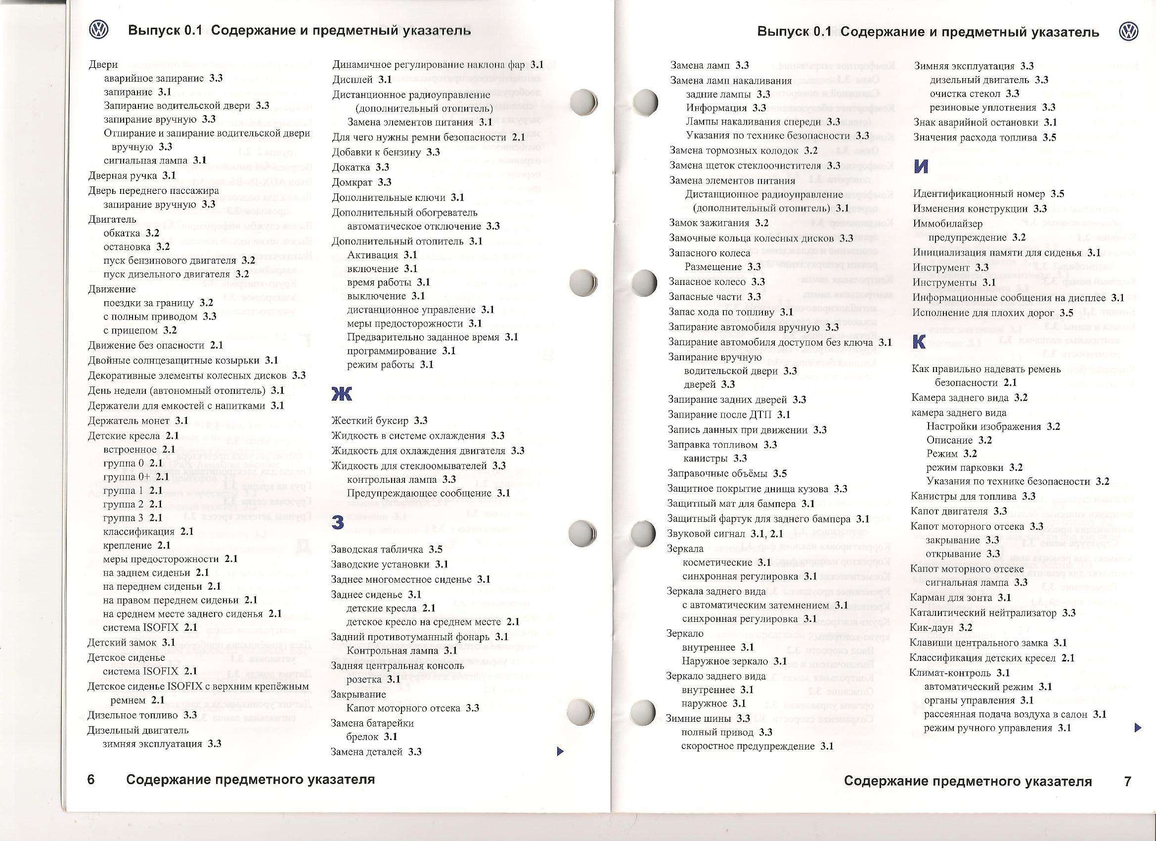

стр. 6-7

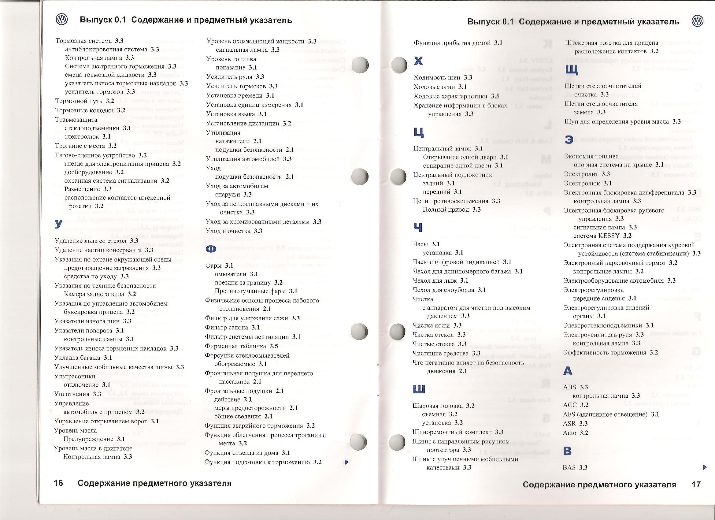

стр. 16-17

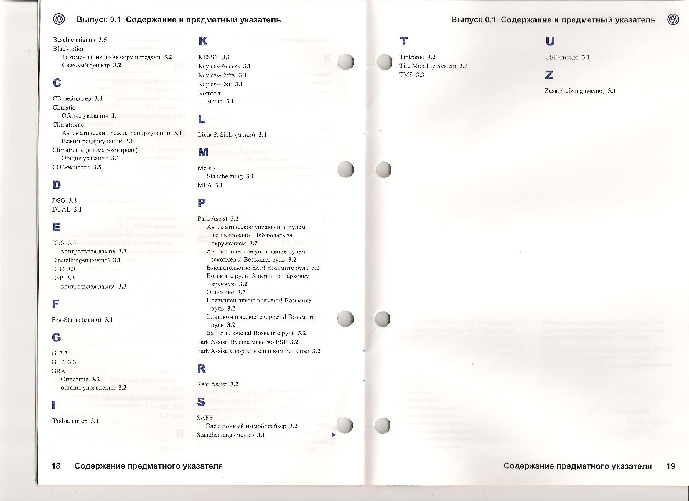

стр. 20

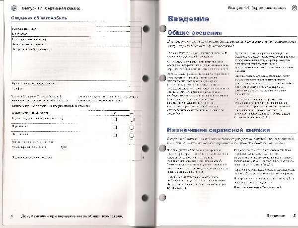

Часть 1.1 "Сервис", стр.4-5

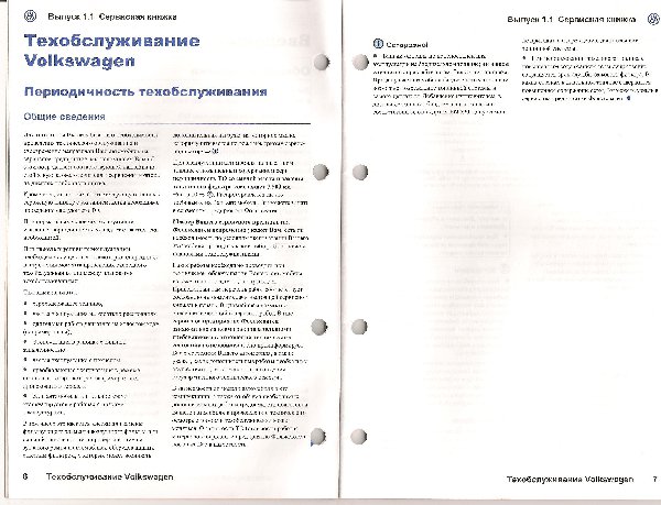

Часть 1.1 "Сервис", стр.6-7

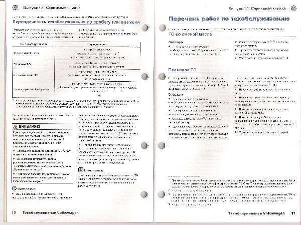

Часть 1.1 "Сервис", стр.10,-11

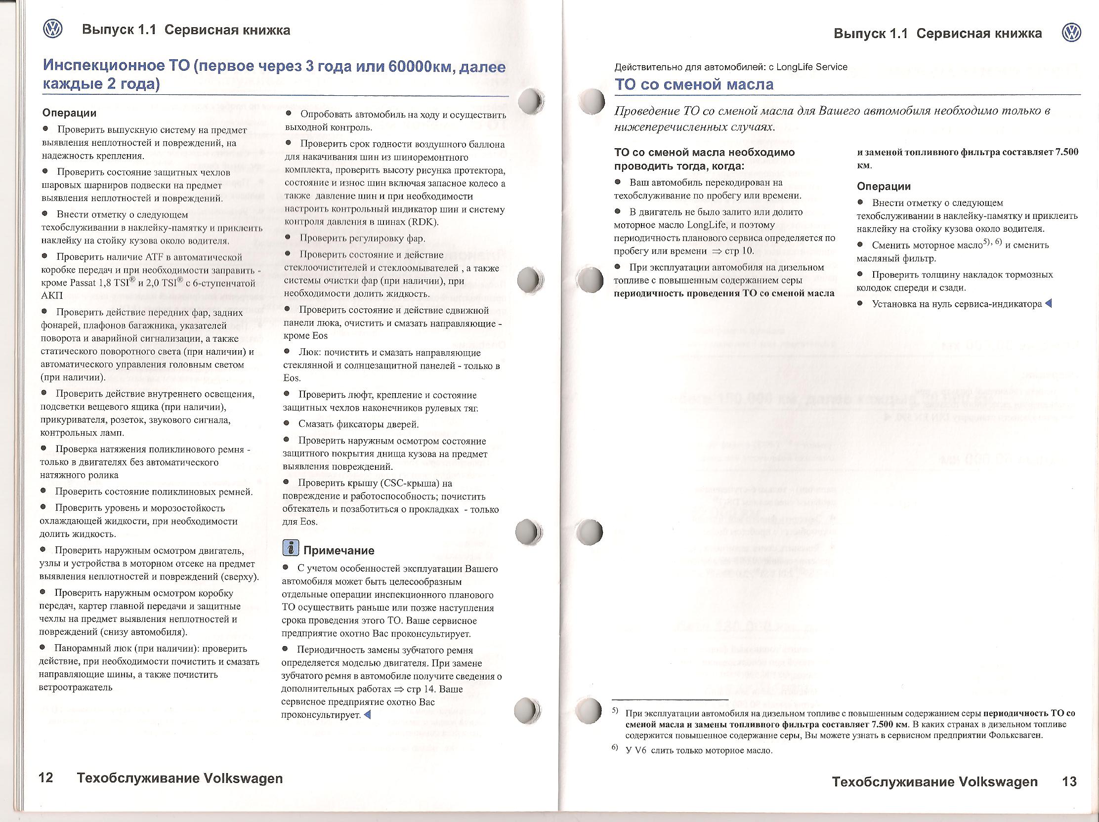

Часть 1.1 "Сервис", стр.12-13

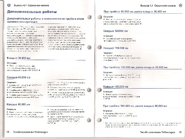

Часть 1.1 "Сервис", стр.14-15

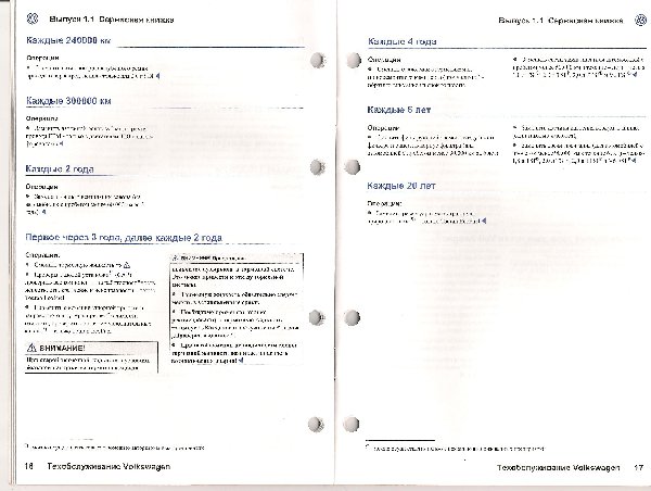

Часть 1.1 "Сервис", стр.16-17
