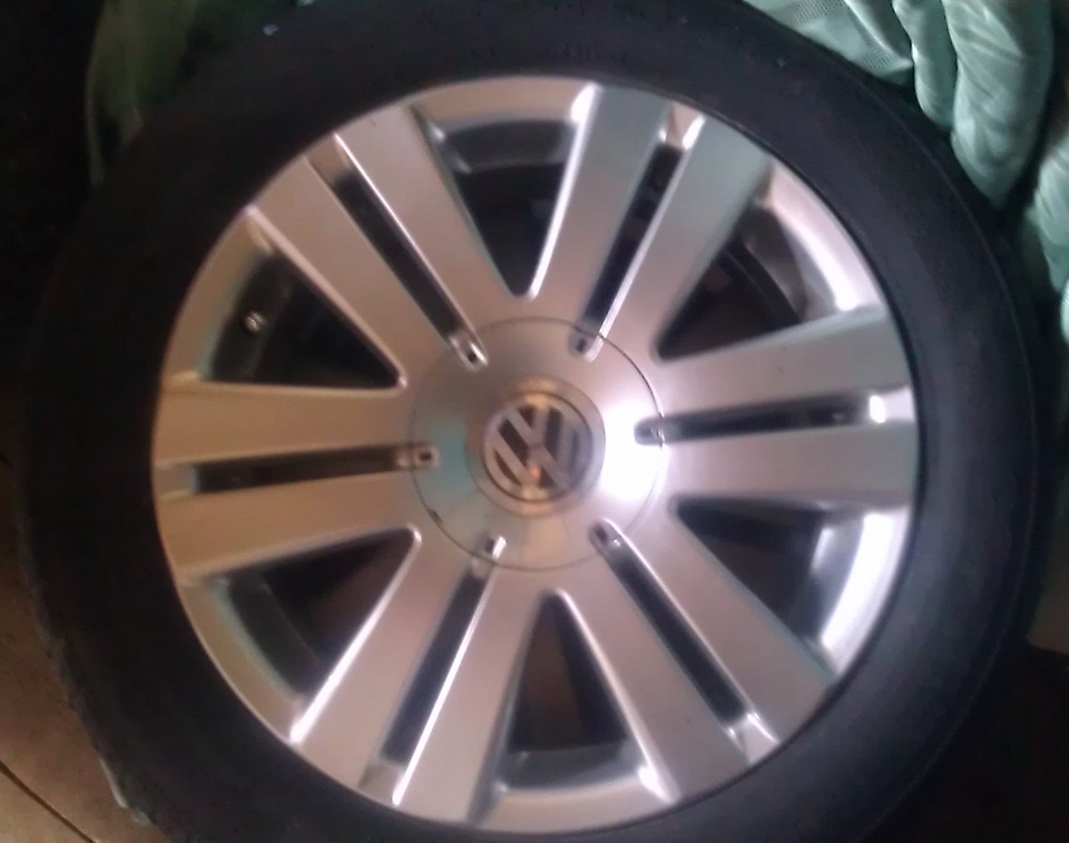

Товарищи , помогите . Есть возможность купить новую липучку 225/55/16 по очень приятному ценнику . Влезет ли она на вот такой родной диск ? Будет ли тереть или все будет гуд ? Подскажите кто сталкивался

Grisha8844 писал(а): Есть возможность купить новую липучку 225/55/16 по очень приятному ценнику . Влезет ли она на вот такой родной диск ?
Всё нормально встанет.
