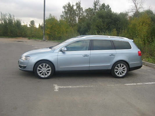

Сообщение ludoed » 09 окт 2013, 09:47
Паццаны, ответьте на мой вопрос всё таки кто знает ! на б7 235,225/50R17 встанет без задеваний арок и с условием что я занижу ну или просто поставлю подвеску евро ?
ludoed
Сообщения: 114
Зарегистрирован: 18 сен 2013, 22:09
Re: ВАЖНО! Все о размерах шин и дисков!
Сообщение valent77 » 09 окт 2013, 10:05
ludoed писал(а):225/50R17
- у меня стояла с евро подвеской. На фото. Ни чего не терло и не задевало.
Выше рекомендуемого на 16мм, на динамике стала тупее очень заметно, думаю еще лишняя нагрузка на маховик. Размером по этой причине не доволен, следующие колеса будут 235/45 R17.
