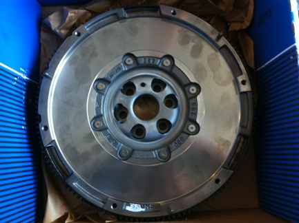

Сообщение plyahinec » 10 сен 2012, 23:52
Подними на подъемнике и раскрути на 4 передаче колеса до 60-80км. Мотор на подушках будет раскачивать, вот это и есть твоя вибрация. Еще как вариант просто покрути колесо туда-сюда, если люфт увеличеный и есть щелчки в районе кпп - это тоже оно. К ОД ехать не стоит, зря выкинешь деньги на диагностику. Еще вариант снять кпп и смотреть маховик. Сцепление нормально работает?

Сообщение san » 11 сен 2012, 00:08
plyahinec писал(а):Подними на подъемнике и раскрути на 4 передаче колеса до 60-80км. Мотор на подушках будет раскачивать, вот это и есть твоя вибрация. Еще как вариант просто покрути колесо туда-сюда, если люфт увеличеный и есть щелчки в районе кпп - это тоже оно. К ОД ехать не стоит, зря выкинешь деньги на диагностику. Еще вариант снять кпп и смотреть маховик. Сцепление нормально работает?
Коробка ДСГ, иногда поттупливает но в целом вроде норм. Щелчки есть на месте при покачивании руля.
