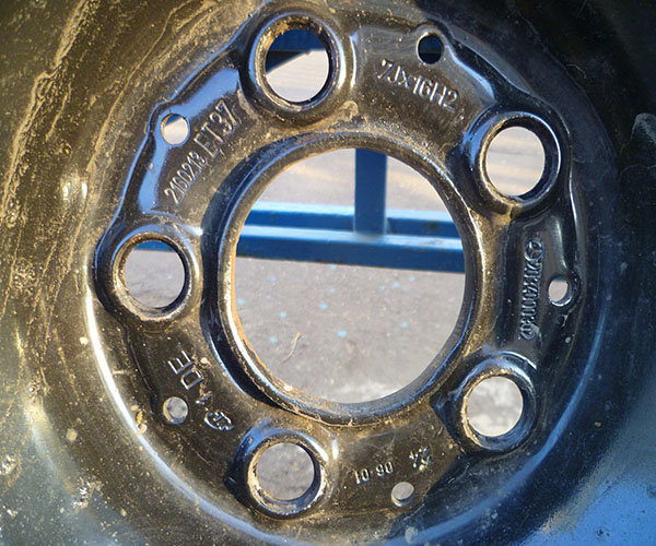

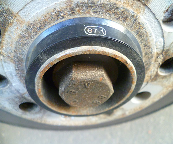

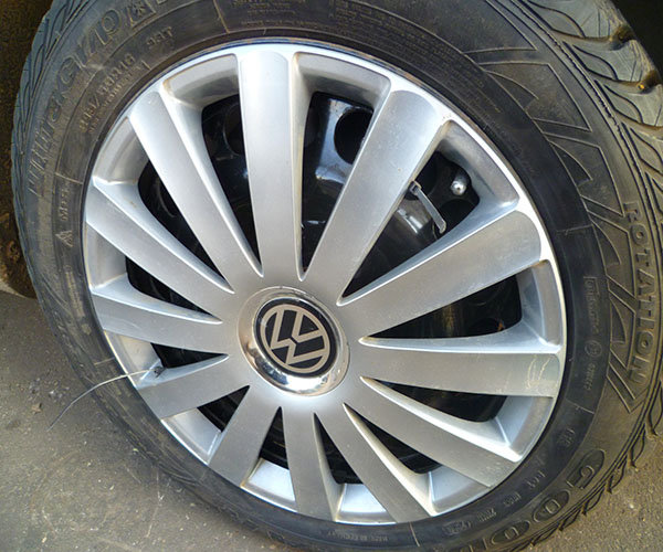

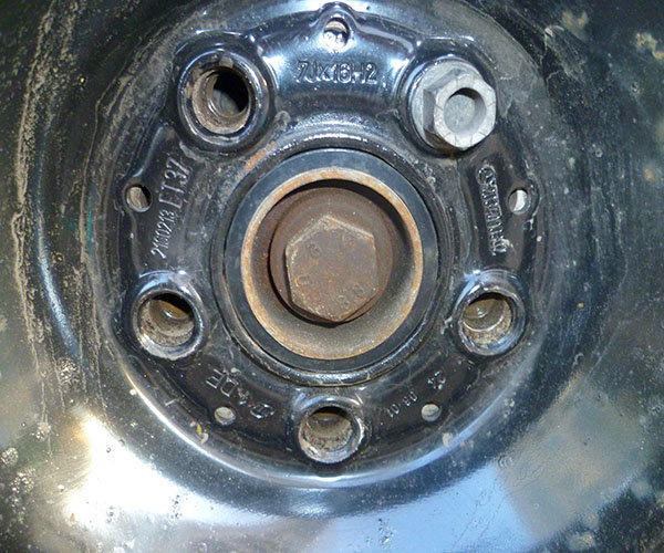

Осенью возникла задача поставить Пассат на зимний ход. Шины достались от предыдущего хозяина. Нужно искать диски. В одном шиномонтаже увидел б/у комплект от Е-класса. Зная, что отличия в размере центрального отверстия (66.5 у МБ против 57.1 у ФВ) и вылете (37 против 42), решил брать. Сторговался за 2 т.р. Купил переходные кольца для центровки колеса на ступице. Но не нашел с внешним размером 66.5, пришлось поработать немного напильником. После бортировки установил колеса на машину. Разница в вылете увеличила колею на 5 мм с каждой стороны, что допускается. Новые колпаки дополнили обновку.

Колесо держится на ступице болтами, а расположение отверстий у ФВ и МБ одинаковое- 5х112. Кольца нужны только для центровки при монтаже. Я думаю, что мало кто отказался от такой возможность съэкономить приличную сумму без потери качества.

Кольца нужны только для центровки при монтаже-это ты зря попробуй без их проедь и поймешь я на зимней на одном пытался о...уел от вибрации поставил и все гут

лучше выложи фотку где весь автос...

А кольца центровачные ты тоже за 100р купил?
