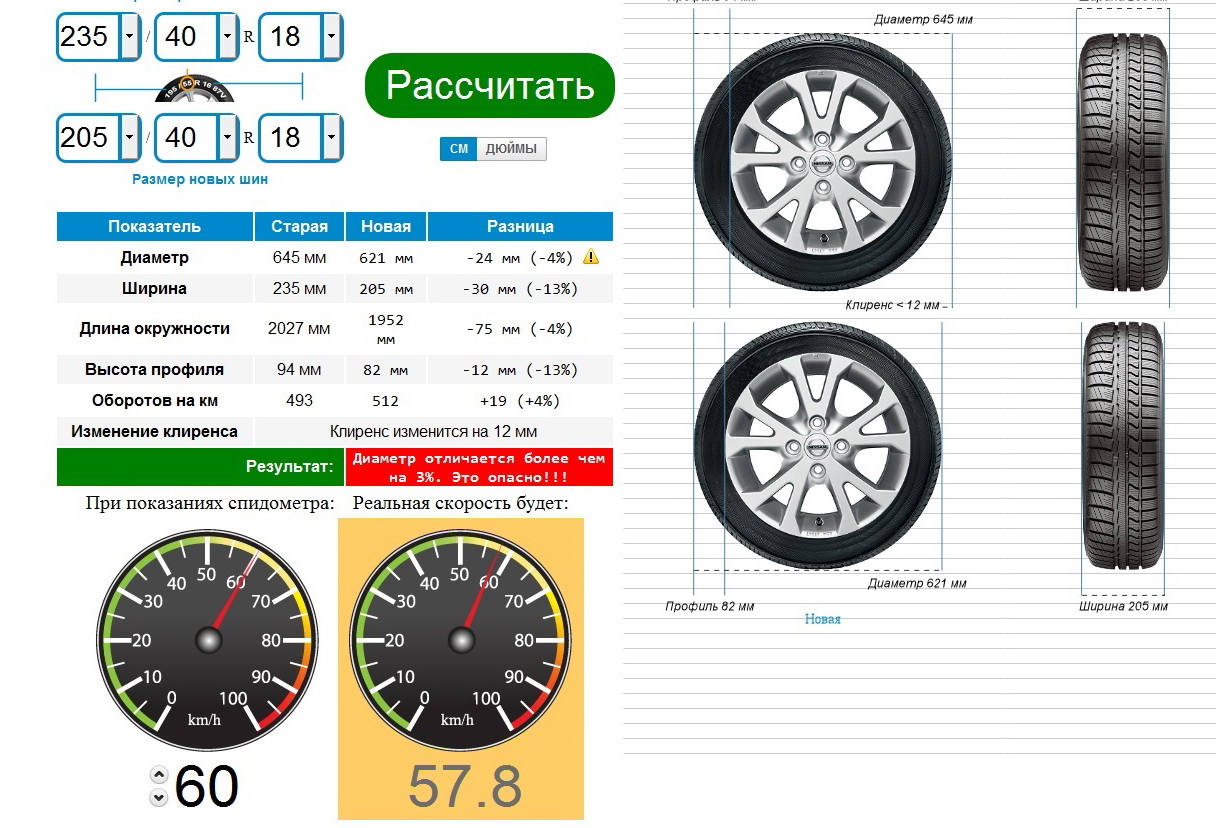

Сообщение Pirogoff2005 » 24 мар 2016, 19:50
Наверное 225/40 R18 правильнее будет.
Хотя Великий Маркет Яндекс дает предложение по такому размеру как ни странно.
На какие же диски их тянуть?
Вот что калькулятор говорит:

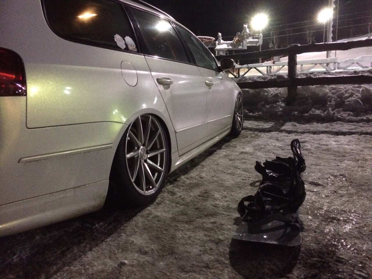

Сообщение EvgenyVK » 13 дек 2016, 14:44
235/40 R18 нигде не цепляет)) Заходят в арки с запасом, сзади развал -3.5, можно еще проставочки кинуть. Диски 8.5 шириной
