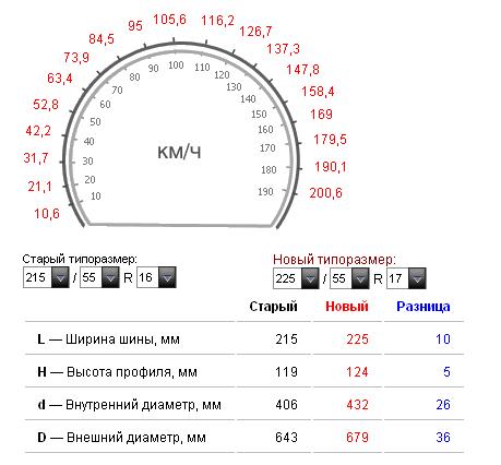

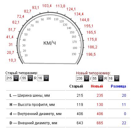

235/55/16 даст прибавку по ширине колеса на 20мм и по высоте профиля 11мм относительно штатного размера
225/55/17 изменение 10мм и 5мм соответственно
на ширину вообще не смотри если с вылетом дисков все нормально
высота профиля и внешний диаметр вот что важно
для 235/55/16 еще терпимо
но 225/55/17 это слишком
примерно так:
