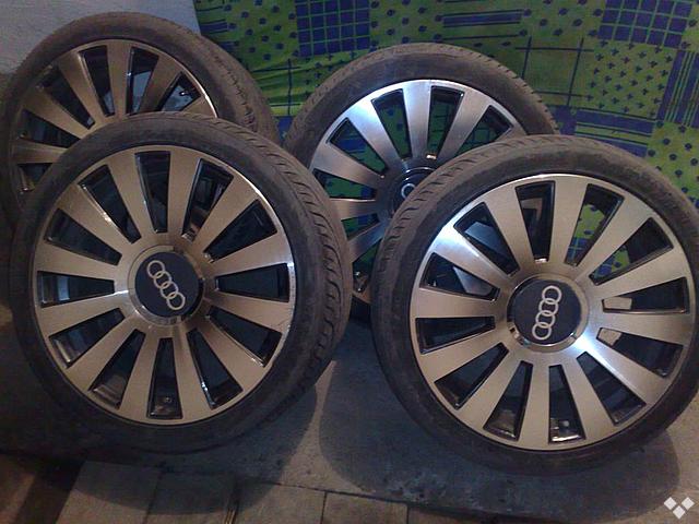

Сообщение ts8888 » 18 сен 2012, 01:33
Привет всем!! Скажите пож. подойдут ли такие диски от Audi a8 a6 на passat b6 с диаметром на 17" учитывая перед по супортам, не встречал b6 на таких катках может у кого стоят или фото есть, хотя бы с большим диаметром но такого же стиля.. пожалуйста!! Спасибо!!

Re: подойдут ли диски от AUDI A-6 на Passat B-6
Сообщение Антоха » 18 сен 2012, 03:13
ts8888
На мой пассат подойдут однозначно)))))))))))

Сообщение vvdim » 18 сен 2012, 08:39
ts8888
не, не подойдут, отдай их мне 8-)

Сообщение ts8888 » 18 сен 2012, 08:42
Вячеслав Петрович писал(а):а че тут думать поставь и посмотри.... :idea:
дело в том что мне их на заказ таранят...

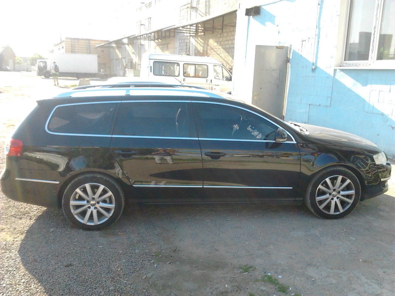

Сообщение Stas63 » 18 сен 2012, 08:47
ts8888
ВОТ у РАМЫ стояли 18 такие же(колпачки он перекрасил в VW)
Сообщение ts8888 » 18 сен 2012, 08:52
Stas63 писал(а):ts8888
эти похоже но не тот стиль.. ;)

Сообщение Stas63 » 18 сен 2012, 09:10
Ну параметры то те же, и как смотрится на машине думаю тоже понятно! :)

Сообщение garidze » 18 сен 2012, 16:04
ts8888 писал(а):Привет всем!! Скажите пож. подойдут ли такие диски от Audi a8 a6 на passat b6 с диаметром на 17" учитывая перед по супортам, не встречал b6 на таких катках может у кого стоят или фото есть, хотя бы с большим диаметром но такого же стиля.. пожалуйста!! Спасибо!!
чет не похожи они на 17...тут ксжется больше))
