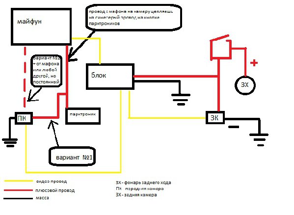

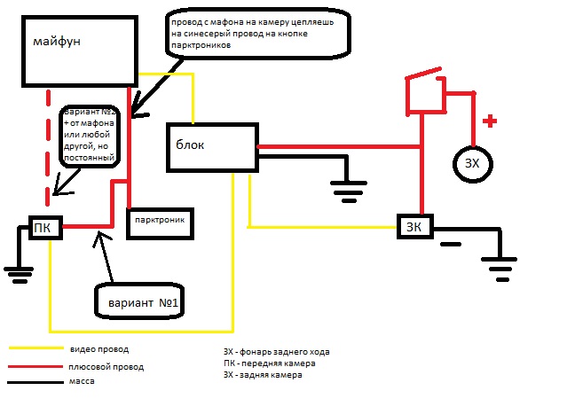

Re: Камера переднего вида
Сообщение Нижегородец » 02 окт 2014, 18:31
shlerik, можно пару вопросов как подключить камеры и блок объединения сигналов? Вобщем есть магнитола с видеовходом тюльпан и красный провод+, есть камера заднего вида и переднего вида с тюльпаном и двумя проводами красный и черный. и блок объединения с 2-я видео входами и одним выходом и черный и красный провод. С тюльпанами все понятно, от камер в видео входы и от видео выхода в магнитолу.
1. Вопрос куда подключить черный и красный провод от блока объединения сигналов?
2. куда подключить красный и черный провод от камеры переднего вида?
VW PASSAT 2TSI CAWB, типтроник,
Нижегородец
Сообщения: 137
Зарегистрирован: 13 авг 2013, 19:39
Откуда: Кстово, Нижегородская область
Сообщение shlerik » 02 окт 2014, 18:43
1. Блок. Черный это минус, красный плюс, его надо скрутить с плюсом задней камеры.
2. Естественно черный это масса. Красный плюс, у меня сначала красный был запаралленен на плюс кнопки парктроников. Но проездив несколько месяцев возникла проблема. Раньше на кнопке было 12в, а теперь почему то стало 8-9в, а их на камеру не хватает. Пришлось переделать чуток, но смысл не изменился. Единственное теперь передняя камера всегда под напряжением, но изображение выводит только при включении парктроников, как и раньше. Правда добавилась новая фича - с мафона можно переднюю камеру включить принудительно в любое время. Можно теперь ехать и от ментов под руль прятаться и по камере ориентироваться :lol:
Попозже за комп пересяду, попробую нарисовать схему подключения.
И какой мафон у тебя? И какие камеры взял, хвастай уже :D

Сообщение Нижегородец » 02 окт 2014, 18:51
Мафон такой: http://ru.aliexpress.com/item/Audiosour ... 41130.html Схема думаю очень поможет))) камера вот: http://www.aliexpress.com/snapshot/6145527187.html блок вот: http://www.aliexpress.com/snapshot/6144909801.html

Сообщение Нижегородец » 02 окт 2014, 20:37
да под номер вперед, фреза в комплекте. видно камеру вообще не будет. Да лучше полную. :hi: Голова тоже нравиться интерфейс полностью копия с оригинала. так же выводит парки, климат, двери, и инфу по машине: остаток в баке, зарядка акб, пробеги и т.д.
Нижегородец
Сообщения: 137
Сообщение shlerik » 02 окт 2014, 21:17
изначально я запитал переднюю камеру на кнопку парков, т.е. питание на камеру поступало только при включении парктроников (вариант №1 на схеме). Потом, из за падения напряжения в кнопке, плюс камеры перенес в другое место, теперь камера под напряжение всегда когда включен мафон, но изображение с нее появляется как и ранее - при включении парков (вариант №2), к примеру плюс можно взять с плюса мафона, ну или любой, лишь бы при выключении зажигания он пропадал.
в итоге: проводок который идет из мафона вместе с тюльпаном - является управляющим для изображения на экран. т.е. при включении парктроников на кнопке появляется 12в и сигнализируют мафону выводить изображение на экран. далее при включении задней скорости подается питание на заднюю камеру, и блок в свою очередь передает изображение с нее. при выключении задней передачи, блок выдает изображение с передней камеры, которая в свою очередь получает 12в или с кнопки или еще от куда нибудь, тут сам решай, но лучше плюс взять с мафона, чтобы потом не переделывать. только убедись чтоб без зажигания плюса не было

Сообщение Нижегородец » 03 окт 2014, 10:59
Вот спасибо! В выходные буду собирать, только одно но. У меня когда пробовал подключать заднюю камеру еще без блока, не надо было подключать ее к фонарю з.х. просто воткнул тюльпаны, и соединил красный провод из мафона и красный с камеры, черный тоже не подключал, все работало. Возможно мафон завязан на кан шину, т.к. выводит парктроники сам при включении задней. Наверное красный из мафона, это плюс который появляется при включении задней скорости. Проверю в выходные сейчас машина в сервисе красят бампер))))
Нижегородец
Сообщения: 137
Сообщение shlerik » 03 окт 2014, 18:38
Нижегородец писал(а):Возможно мафон завязан на кан шину, т.к. выводит парктроники сам при включении задней. Наверное красный из мафона, это плюс который появляется при включении задней скорости. Проверю в выходные сейчас машина в сервисе красят бампер))))
если это так, то, боюсь, может не получиться подключение передней камеры, мафон просто не поймет, что надо изображение вывести на экран. вообщем для начала замерь когда появляется напряжение на этом проводе из мафона, и когда пропадает. если от парктроников, то еще можно подумать, если от задней скорости, через кан, то без варика.
