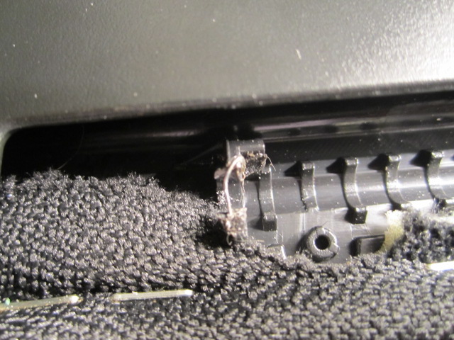

Ну да на фото видно что место очень хлипкое, ушки которые держут эту защёлку. Ребят у кого ещё задний подлокотник цел ПРИДЕРЖИВАЙТЕ СВЕРХУ ЕГО, КОГДА ВЫТЯГИВАЕТЕ!!! Чтоб не получилось в один прекрасный день как на фото выше в теме на 1й стр.

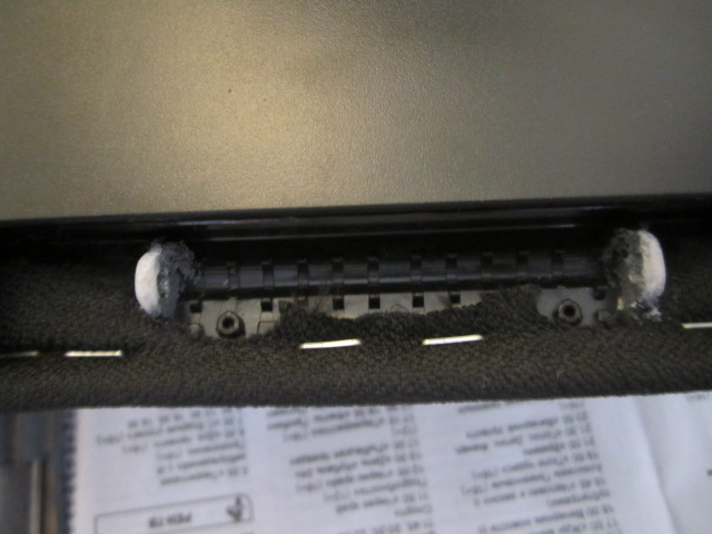

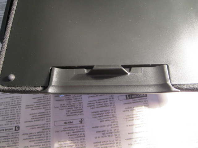

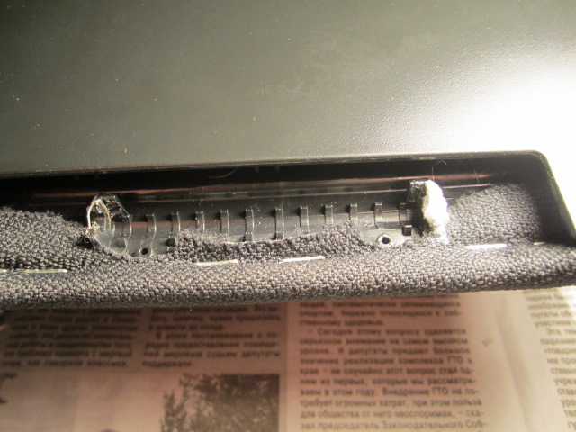

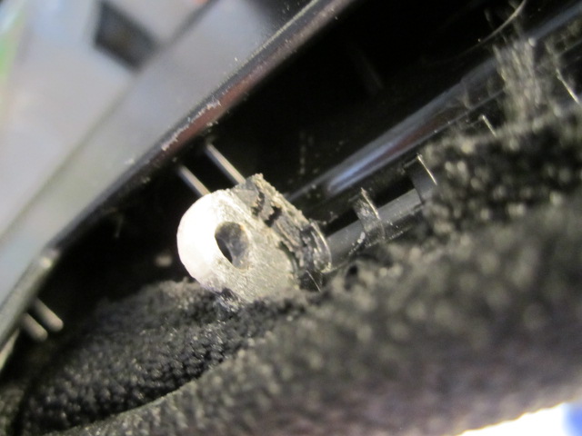

Всем привет! Вот дошли руки починить свой подлокотник - Получился небольшой фотоотчёт, делал по сценарию albavi только вплавил скобы от степлера для более уверенной жёсткости конструкции + супер клей + сода, после обработав всё надфелем и получилось очень даже отлично, пружинки обе я не растерял просто собрал всё на место, бюджет вышел 2 скобы от степлера + тюбик-супер клея + пару щипоток соды, вот собственно фото:
