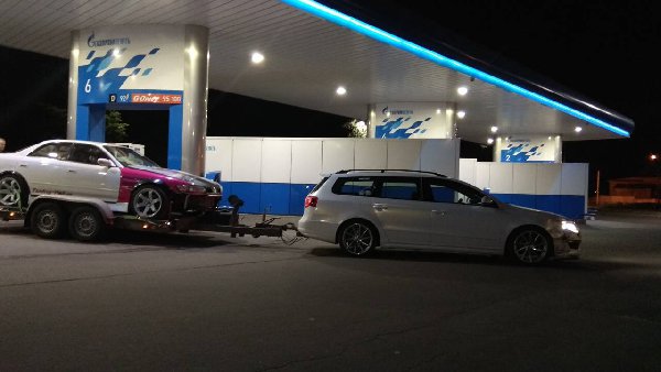

Поставил фаркоп!
Re: Поставил фаркоп!
Сообщение EvgenyVK » 13 окт 2018, 08:05
Откуда такая уверенность что без какого-то блока работать не будет, пробовали ставили? Думаю нет))
У меня весь прицеп запитан от одного фонаря, за все лето никаких ошибок и проблем.
На прицепе сзади два основных фонаря(повороты стопы габариты), подсветка номера, 4ре габарита по бокам и два габарита на рогах спереди.
А еще кольца ОоwoO подключены.
EvgenyVK
Сообщения: 988
Откуда: г. Владимир
Сообщение boroda II » 13 окт 2018, 20:30
Блок нужен для отключения на машине ламп заднего хода, заднего ПТФ и парктроника при подключенном прицепе, На 13 пиновом разъеме еще через блок идет питание на зарядку акб прицепа(если дом на колесах) и берется под охрану штатной сигналки сцепка. Если это все не нужно в принципе LED лампочки все решают.
