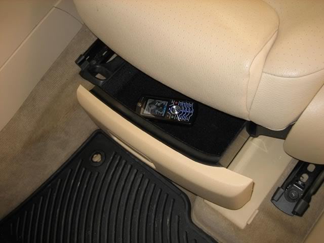

E439KT писал(а):shpunt
а он не мешает движению седла вперед-назад, а также опусканию вниз до упора?
и еще - обивка передней части ящика заказывается отдельно?
shpunt писал(а):Движению кресла не мешает--НО.. этот девайс подходит только для сидений без полного электропривода.

shpunt писал(а):Вчера получил заказ и установил выдвижной ящик под сидение--очень удобная вещь--рекомендую.По деньгам чуть меньше 2т.руб.
Вот номера деталек которые заказывал:
1K0882601J71N - 1 шт - сам ящик
1K0882599B9B9 - 1 шт - короб для ящика
N90999801 - 4 шт - крепёжный винт
1K0881547A - 1 шт - кронштейн
N90097802 - 2 шт -заклёпка

Тоже поставил себе такие в прошлом году. Зачем только винты и заклёпки заказывать?

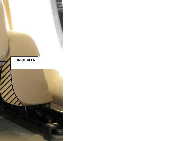

Skang писал(а):shpunt писал(а):Skang писал(а):А про установку можно поподробнее плиз,ничего подгонять не нужно?
Установка ничего особенного в себе не таит--всё делается по логике.Можно сделать не снимая сидения или снять(отвернуть 4 болта и разъединить разъёмы под сидением).Боковую пластиковую накладку,там где она загибается внутрь к сидению нужно чуть сточить или вырезать(ничего трудного и сложного в этом нет)
Ясно,спасибо!
