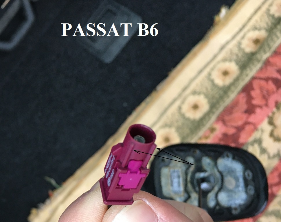

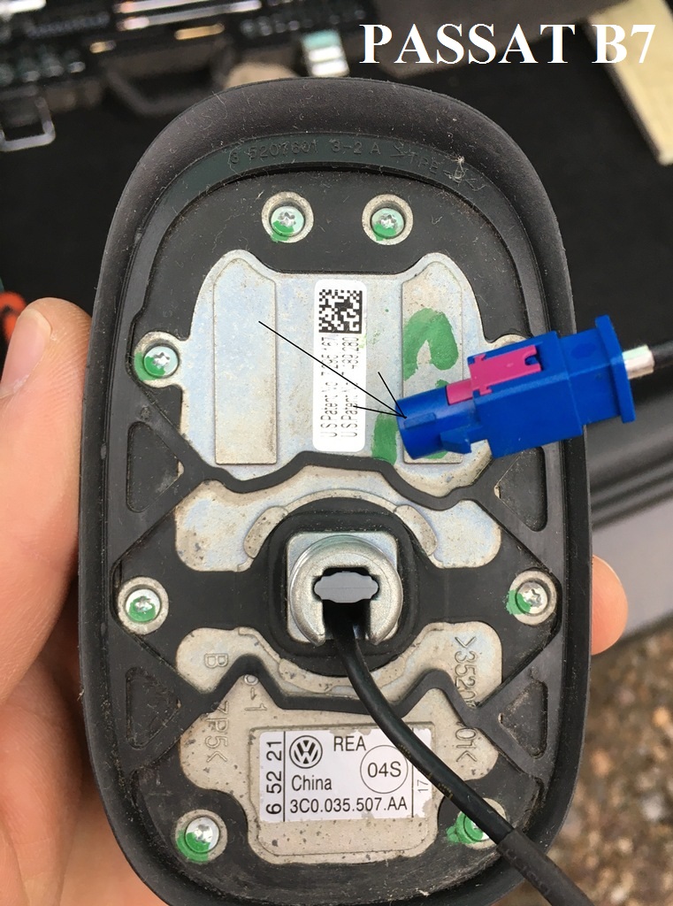

Своя родная антенна "плавник" 3С0035507 (2007 г.в.) пришла в негодность и было принято решение замены.
Найдена антенна "плавник" от Passat B7 (2013 г.в.) 3С0035507AA
Антенну подбирал, чтобы максимально легко заменить антенну. НО, оказалось, что в антенне от B7 другая пластиковая фишка (размещение "пластиковых полосок" не
позволяет вставить фишку в гнездо провода к магнитоле).
Скажите, пожалуйста, можно ли просто переставить фишки со старой антенны на новую или же не даром разные фишки и подключение новой антенны в гнездо провода к магнитоле крайне не желательно или, возможно, даже пожароопасно :? ?
На фото: фишка от "родной" антенны (красного цвета), а фишка от антенны "плавник" от Passat B7 (синего цвета)

Re: Подскажите о замене штатной антенны "плавник" на антенну B7
Сообщение Александр332vk » 08 дек 2020, 18:36
Привет, "плавники" если не ошибаюсь есть трех видов или комплектаций...просто радио, потом с GPS и для управления Вебасто...вероятно Вы взяли с В7 не той комплектации
Сообщение Daniliv » 09 дек 2020, 14:55
Александр332vk писал(а):Привет, "плавники" если не ошибаюсь есть трех видов или комплектаций...просто радио, потом с GPS и для управления Вебасто...вероятно Вы взяли с В7 не той комплектации
Привет! Телефон еще.
Сообщение Griffon » 09 дек 2020, 21:00
На плавнике Б6, красная фишка телефон,синяя GPS.
Сообщение SFS » 10 дек 2020, 23:48
Griffon писал(а):На плавнике Б6, красная фишка телефон,синяя GPS.
Спасибо за ответ. Я правильно понял, что в мой родной плавник - это антенна телефона, а плавник от Б7 - с антенной GPS?
Если "да", то немного странно - у меня крепления для телефон на торпеде нету. Зачем тогда антенна телефона? :?
Сообщение Александр332vk » 11 дек 2020, 00:09
Надо понять какая магнитола у Вас стоит...у меня RNS 510 так он коннектится через блютус с телефоном и потом телефон как бы и не нужен и все работает через громкую связь в машине.
Сообщение SFS » 12 дек 2020, 16:40
Александр332vk писал(а):Надо понять какая магнитола у Вас стоит...у меня RNS 510 так он коннектится через блютус с телефоном и потом телефон как бы и не нужен и все работает через громкую связь в машине.
Магнитола штатная RCD-500.
