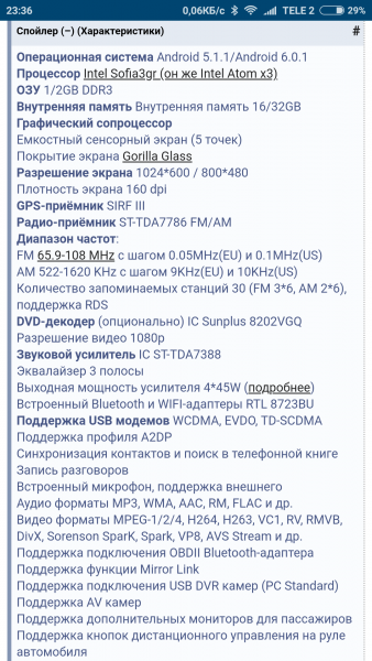

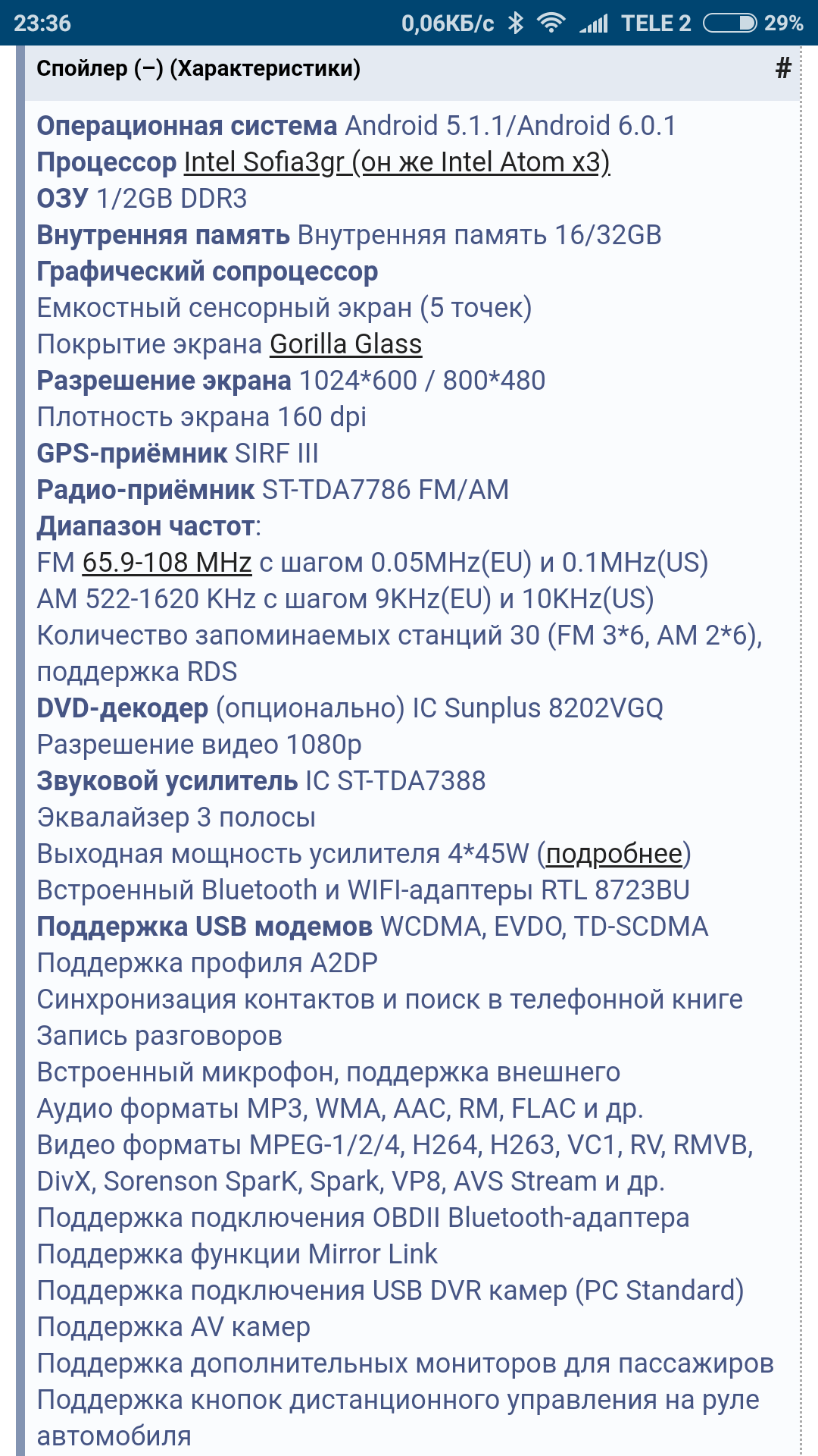

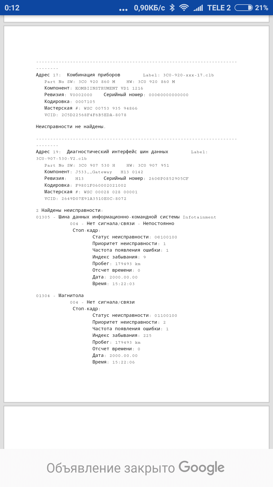

Доброго времени суток всем. Установил такой мафон https://m.ru.aliexpress.com/item/328366 ... b752uo1AXc Все отлично работает, звук лучше чем у RCD 310, которая стояла до него. На 4pda есть ветка с инфой и прошивками. Кстати на странице продавца разрешение экрана указано не верно aida64 показывает что 1024*600. Теперь вопросы к знающим, 1: не отображаются двери и нет не каких данных с obd2, нужно ли ставить сканер с блютуз .2:Говорят что может высаживать аккумулятор, geteway стоит 3C0 907 530 H. 3: Нужно ли менять какие пины в разъемах? Есть Вася диагност 15.7.0 может что нужно поменять в 19 блоке? Скан ошибок прилагаю
