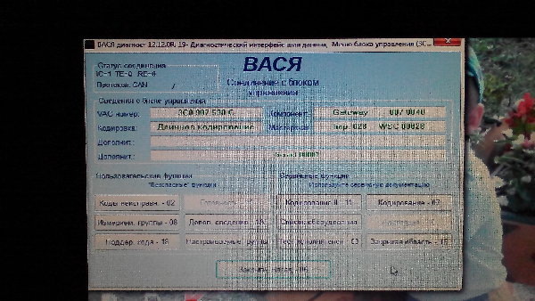

Может это
вам о чем то скажет. Или нужно сам блок под сиденьем сфоткать?

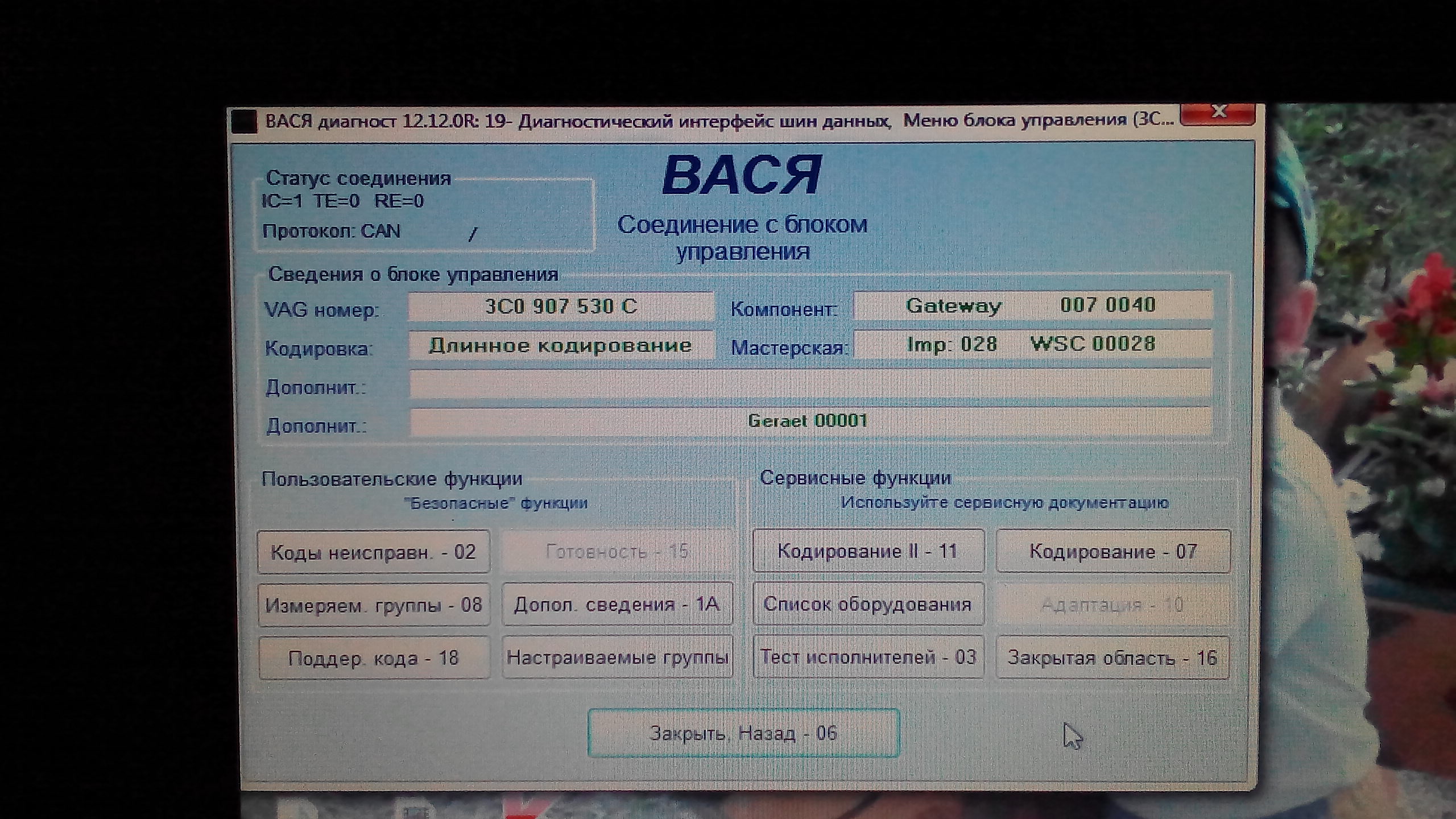

Re: RCD 310 (BT audio)
Сообщение demainst » 08 сен 2014, 16:30
Это 19-й блок - читай верхнюю строчку!
А нужен БТ - 77-й.
Сообщение Alekseich85 » 13 сен 2014, 10:37
Блок у меня такой Изображение Это только для Nokia?
