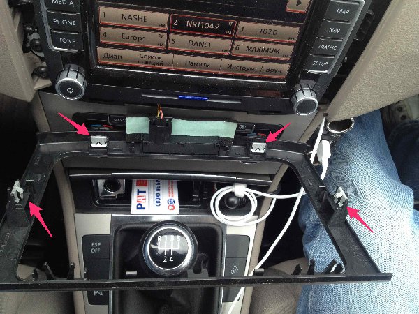

Такая беда. Не так давно навигация стала показывать что я нахожусь далеко от реального места нахождения. Почитал на форумах пишут что сналача стоит в магнитоле контакты переподсоединить, потом уже датчик GPS смотреть и уже потом прошивку трогать.
Так вот нашел такую статью по снятию рамки вокруг магнитолы, чтобы добраться до разъемов
http://www.passat-club.ru/forum/threads ... ost1012808
Что то я тяну снизу рамки как на картинке, но она не поддается, правда у меня верхняя панелька не снята как на картинке.
Кто то пробовал разбирать уже ? Сначала верхнюю как то снять нужно или по сильней потянуть нужно, если по сильнее то ближе к центру или по краям защелки ?

Сообщение sen@tor » 12 май 2014, 23:01
Тени сильней не ссы второй рукой придерживай чтоб не оторвал. По нави. скорее антенна слетела или сдохла. Приезжай в Митино если что помогу разобраться. Связь лс.

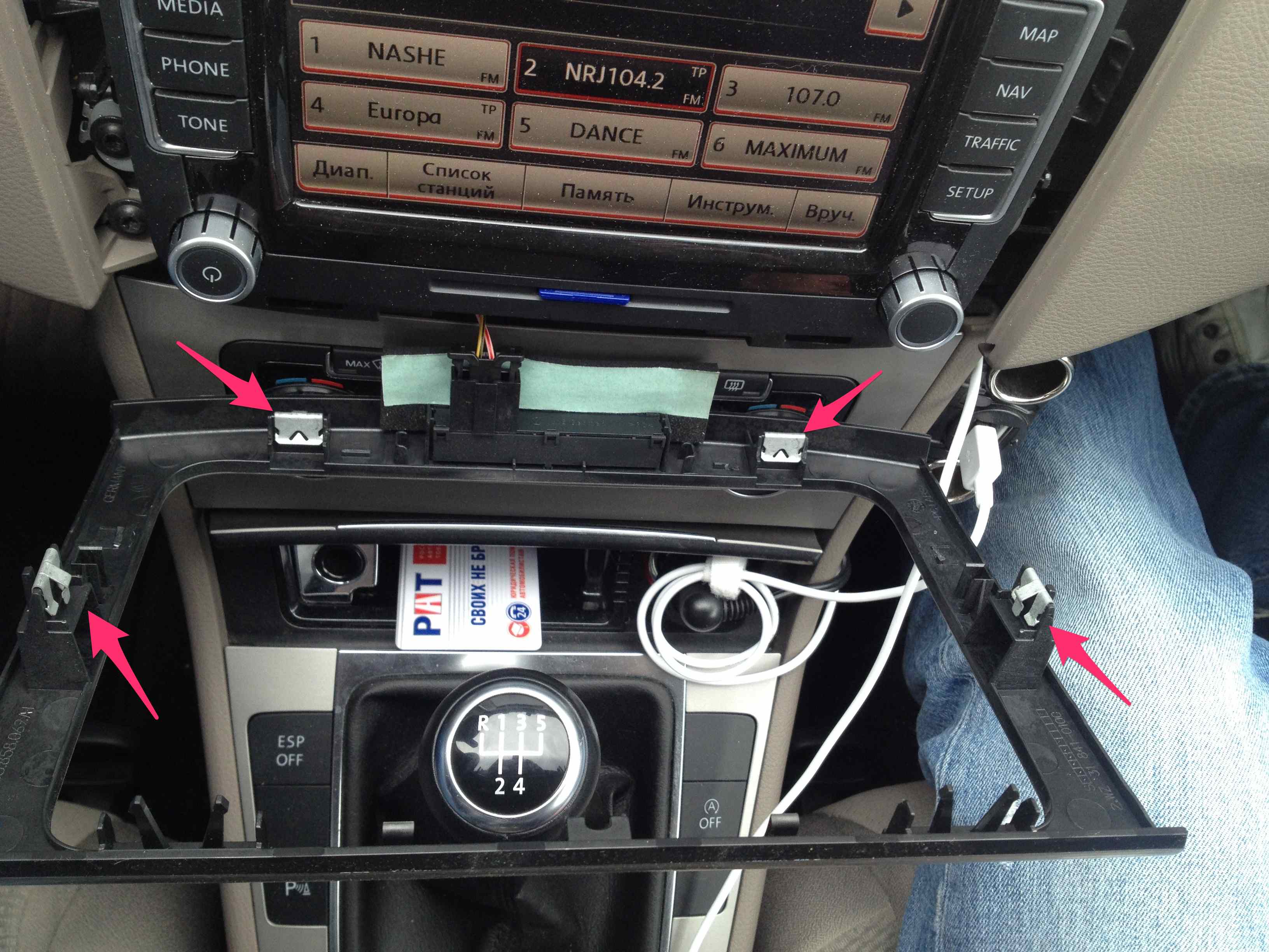

Сообщение manofzel » 13 май 2014, 20:10
sen@tor писал(а):Тени сильней не ссы второй рукой придерживай чтоб не оторвал. .
Так и сделал )) Сначало снизу отошла, потом по бокам помог пластиковой карточкой.
Чтобы понять где клипсы - вот картинка
