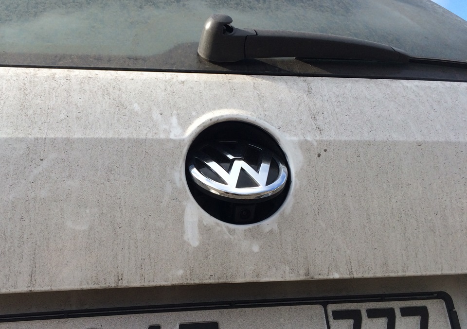

Сообщение mercuriy » 21 окт 2014, 11:10
Купил и установил эту камеру: http://www.aliexpress.com/snapshot/6210580216.html
две недели эксплуатации - полет нормальный.
Не смогли только подключить IPAS (траектория) - работаем над этим.
Passat B6 1.8 BZB Tiptronic 2008

На днях ремонтировал такую камеру. Китайцы тупо скопировали оригинал, не включив голову. При сборке кабель от камеры подвязали к общему жгуту. В результате кабель переломился около камеры.

Я имел ввиду исключительно дренажную трубку, и тут думаю вы согласитесь, что силиконовая трубка вразы лучше пластикового оригинала. На гольф-клубе видел что оригинальную трубку меняли даже на трубку от монтажной пены :shock:. В остальных вопросах спорить не буду, вам виднее ;) Кстати видеокабель у себя освободил, плюс блокировку открытия значка сделал - к зиме подготовился) :P
ПС: на оригинале кстати кабель ведь тоже переламывается не реже.
Оригинальная дренажная трубка - резиновая.
На оригинальных RGB бывает, переламывается, но не через год. На камерах для работы с блоком не встречал.

Не хотел расстраивать автора темы, надеюсь он забыл про нее и не читает :D . В том то и дело что по ссылке выход не RGB, а аналоговый. Стоимость такой порядка 7000 р. на алиэкспрессе. А RGB сейчас наверное 12000 стоит там же. Хотя по фото если честно не понять - там на следующей фотке 26 пиновый разъем зачем-то.. Единственное что может быть плюсом - это траектории, но они статичны.
Так что разница между "обычной" на экзисте и этой должна быть и не маленькая. Там платят за шильдик, а в итоге получают те же внутренности с той же матрицей (т.к. качество изображения у меня ну очеень хорошее и в дождь и в снег и ночью и пр.)

Уточню - выход аналоговый во всех вышеупомянутых камерах. RGB - это тоже аналоговый сигнал, но состоит из трех компонентов (Red-Green-Blue, красный-зеленый-синий) и передается по трем проводам - соответственно в видеоразъеме камеры с RGB четыре контакта. В штатных камерах для работы с блоком и во всех нештатных сигнал тоже аналоговый, но композитный (он же видео)- и передается по одному экранированному проводу. Внешние признаки: разъем видео с одним контактом в центре, у оригинальных камер это SMB (FAKRA), у прочих, как правило, желтый RCA (он-же тюльпан). Из вышесказанного следует вывод: штатные камеры для работы с блоком могут замечательно работать с нештатными магнитолами, нужен лишь соответствующий соединительный кабель.
И еще раз (сотый, видимо, раз :) ) повторю: у владельцев седанов Б6-Б7 есть замечательная возможность установить штатную или нештатную камеру в ручку-эмблему. В Б8 такая радость доступна и владельцам универсалов. Это офигительно удобно :D Я знаю о чем говорю :) Не надо пытаться вкорячивать всякую дрянь в подсветку номера и т.п. - экономия (если она будет) не принесет радости, скупой платит дважды.
Я катался на универсале Б6 со штатной камерой и завидовал владельцам седанов, пока, наконец, не решился прорезать отверстие в двери багажника и установить камеру от седана. Поверьте, решиться было не просто. Купив Б7, даже не задумывался - прорезал сразу и камерка меня радует.
