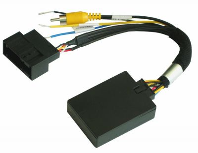

Интерфейс подключения камеры выглядит вот так: Изображение
Купить можно там: http://www.phantom-dvm.ru/product/incar ... olkswagen/
Тянуть ничего не придется, этот блок размещается за магнитолой.

Сообщение yzorro » 03 окт 2014, 12:04
Элик
мне кажется комрад не про то спршивает.
я так понимаю камера китай и выход у нее лепесток, так вот, нужно этот лепесток воткнуть в штатный мафан.
у Павлухи я видел такой блок в продаже.
viewtopic.php?f=37&t=15469

Сообщение Элик » 03 окт 2014, 12:49
Да, извиняюсь, не обратил внимание. п.27 у Пашустика, 5500 руб.

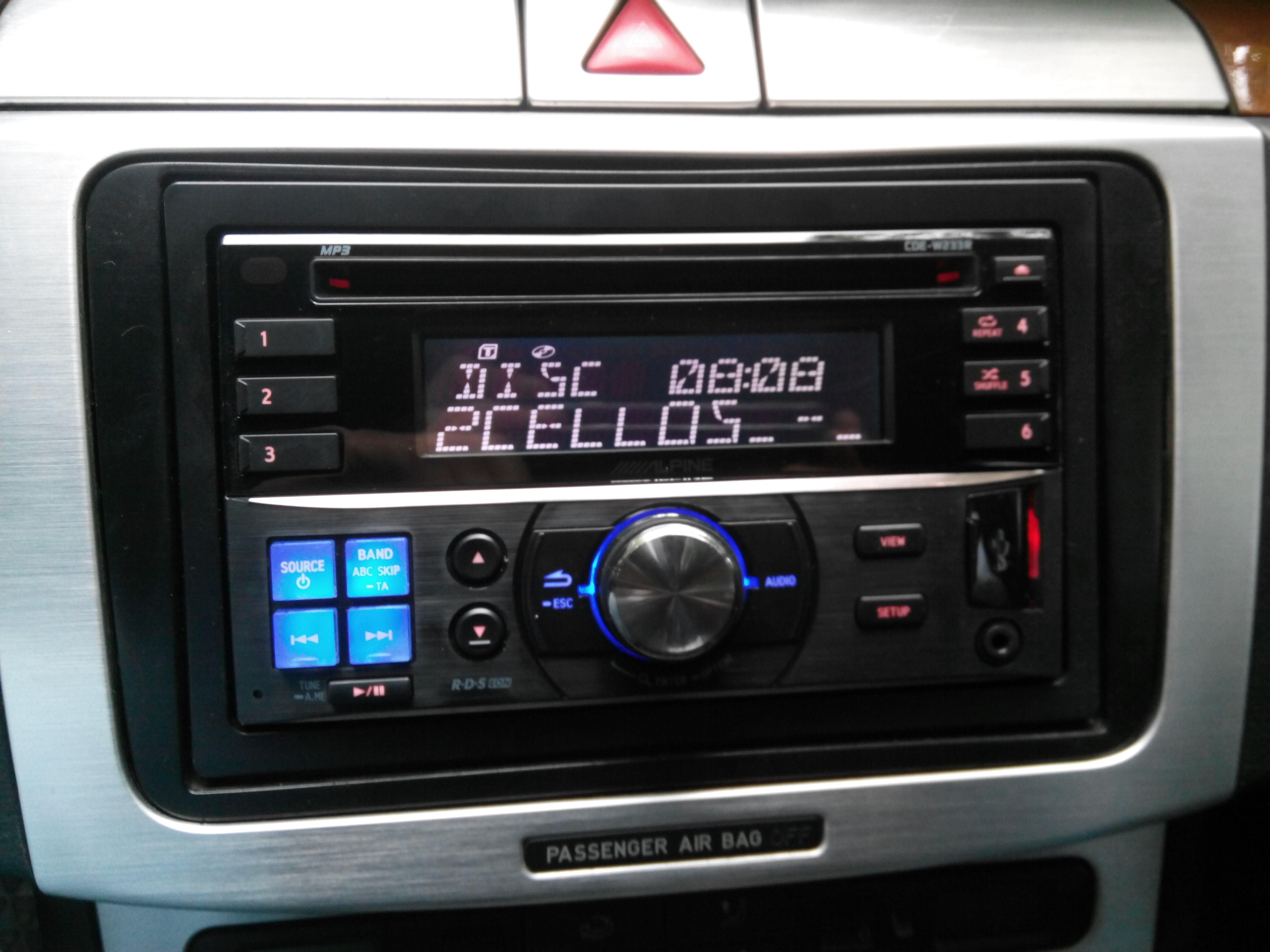

Сообщение andrey_020 » 03 окт 2014, 13:15
у меня это выглядит вот так:
