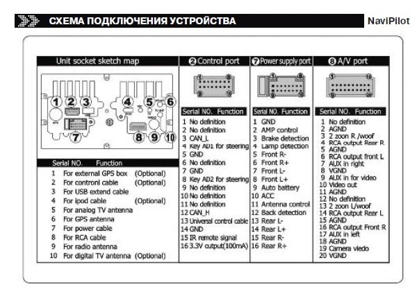

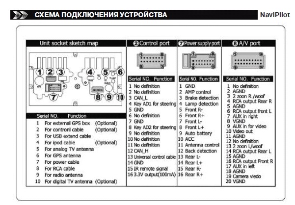

нашел наконец-то https://yandex.by/images/search?img_url ... .jpg&text=схема%20подключения%20устройства%20navipilot&noreask=1&pos=1&lr=157&rpt=simage
(не могу фотку-картинку добавить, так что ссылка) Под цифрой 8

Разъем под цифрой 8 я так понимаю (A/V port), там 19 контакт подписан как camera video input

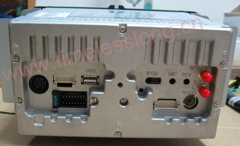

так в этом и дело, что я его в глаза не видел. Что-то типа этого на 20 контактов

Сообщение Иванко » 09 июл 2016, 23:36
ещооо

Что непонятного? Порт 8, пин 20 - камера.

как что непонятного? я ж говорю, я разъема этого не видел и не могу найти нигде. Я знаю, что порт 8, пин 19(а не 20) - камера, но что туда совать??? Может можно припаять что-нибудь к этому пину? (с камеры обычный тюльпан выходит http://ru.aliexpress.com/item/New-Hot-1 ... .64.NuCiEI
