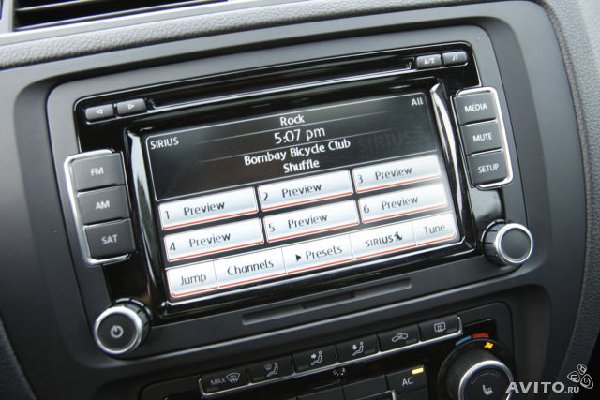

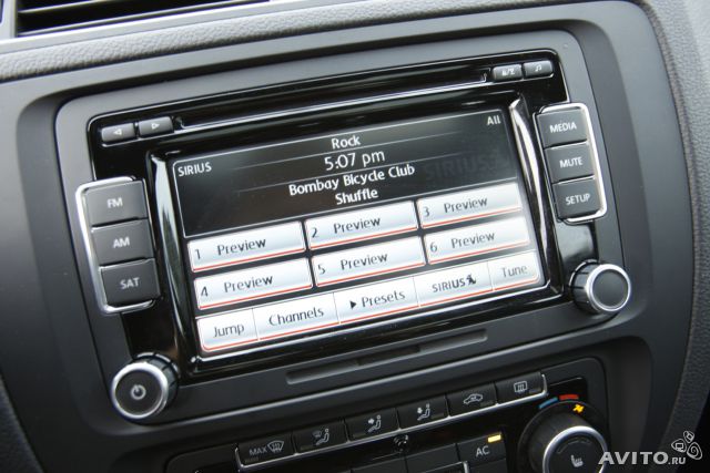

Добрый день, есть вариант не дорого купить rcd510 delphi на фото так вот вопрос что необходимо для установки? и желательно отзывы владельцев этого проигрывателя. сейчас стоит rcd310n passat 2010г

ДАнный мафон вроде для американского рынка и частот радио, кажется четных не будет. ПУсть меня поправят более знающие!

1. мафоны на верхней и нижней картинках - разные. вверху - аппарат для азиатского рынка (радио ок), внизу - американец (не все станции будет у нас принимать).
2. для установки ничего особо не нужно. разъемы одинаковые. подключил - заработало. если стоят оригинальные парктроники - возможно надо будет закодировать магнитолу чтобы при их включениина экране был прорисован именно пассат (а не тигуан или гольф).
3.вкратце отзывы: радио будет ловить похуже. звук - дело вкуса, кто-то считает что 310 лучше звучит, кому-то больше 510 Delphi нравится...
4.с надежностью у этих аппаратов все в порядке. есть одна хроническая болезнь связанная с чейнжером, но лечится легко и за 5 минут (бывает выскакивает один шлейф из разъема)

Спасибо за отзыв, я тоже заметил разные мафоны, вечером поеду смотреть, блютуз бывает на них. или докупается модуль?
