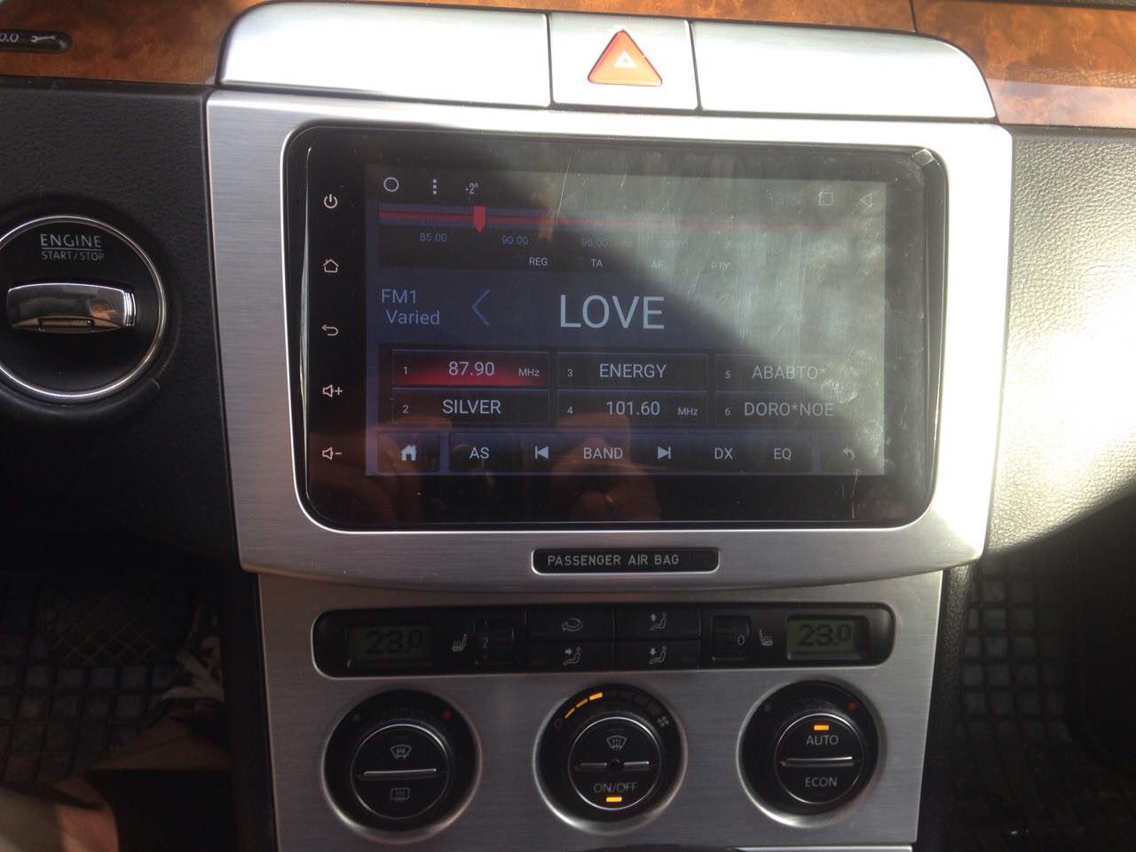

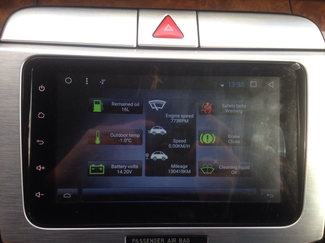

Сообщение TU0911 » 27 фев 2017, 10:47
так магнитола выглядит в машине
