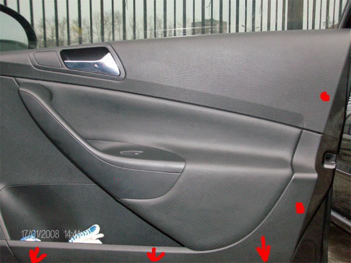

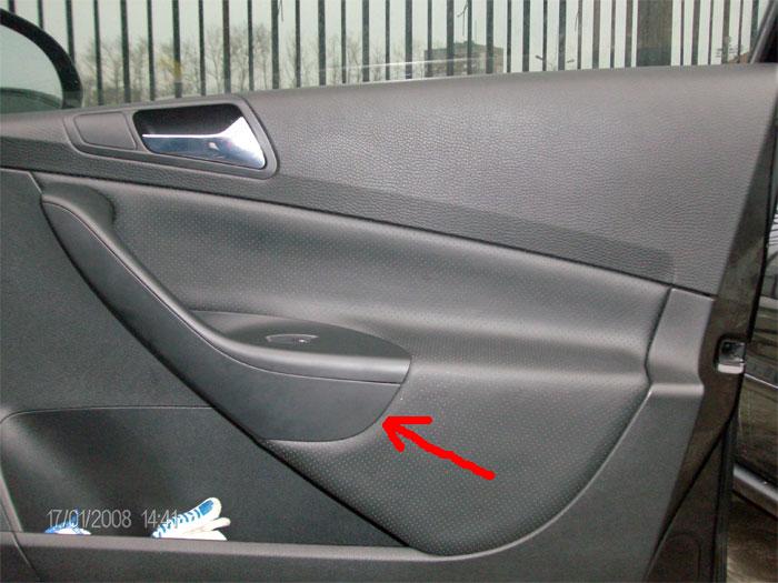

Вообще-то я хочу разобрать правую заднюю дверь. Сегодня посмотрел её, там внизу например одна звёздочка...ну это ладно, а как разобрать ручку двери? с чего начинать? где её аккуратно поддеть чтобы не сломать? Фашисты всё так сделали что не видно зазорчиков и боязно с отвёрточкой лезть. :? Подскажите плиз, может где темка есть с фотографиями?
Vlad_B6
Сообщения: 2659
Откуда: Москва ЦАО
Re: колонки в задних дверях
Сообщение Tassap » 21 дек 2009, 20:20
Vlad_B6 писал(а):Вообще-то я хочу разобрать правую заднюю дверь. Сегодня посмотрел её, там внизу например одна звёздочка...ну это ладно, а как разобрать ручку двери? с чего начинать? где её аккуратно поддеть чтобы не сломать? Фашисты всё так сделали что не видно зазорчиков и боязно с отвёрточкой лезть. :? Подскажите плиз, может где темка есть с фотографиями?
С задней правой та же картина.
Поддевать ТУТ! Нужна широкая отвертка или пластина и руки =)
Болты ТУТ. Понадобиться узкий и длинный интсрумент,т.к. сидят они глубоко.
Клипсы находятся прмерно ТУТ
