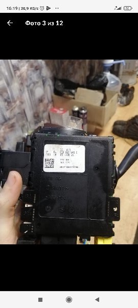

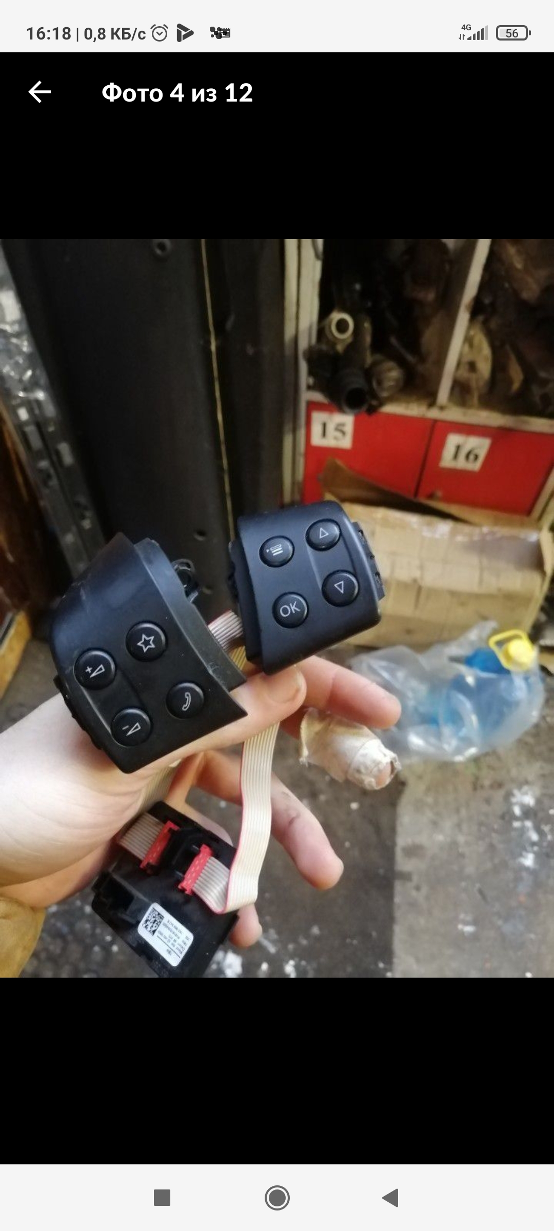

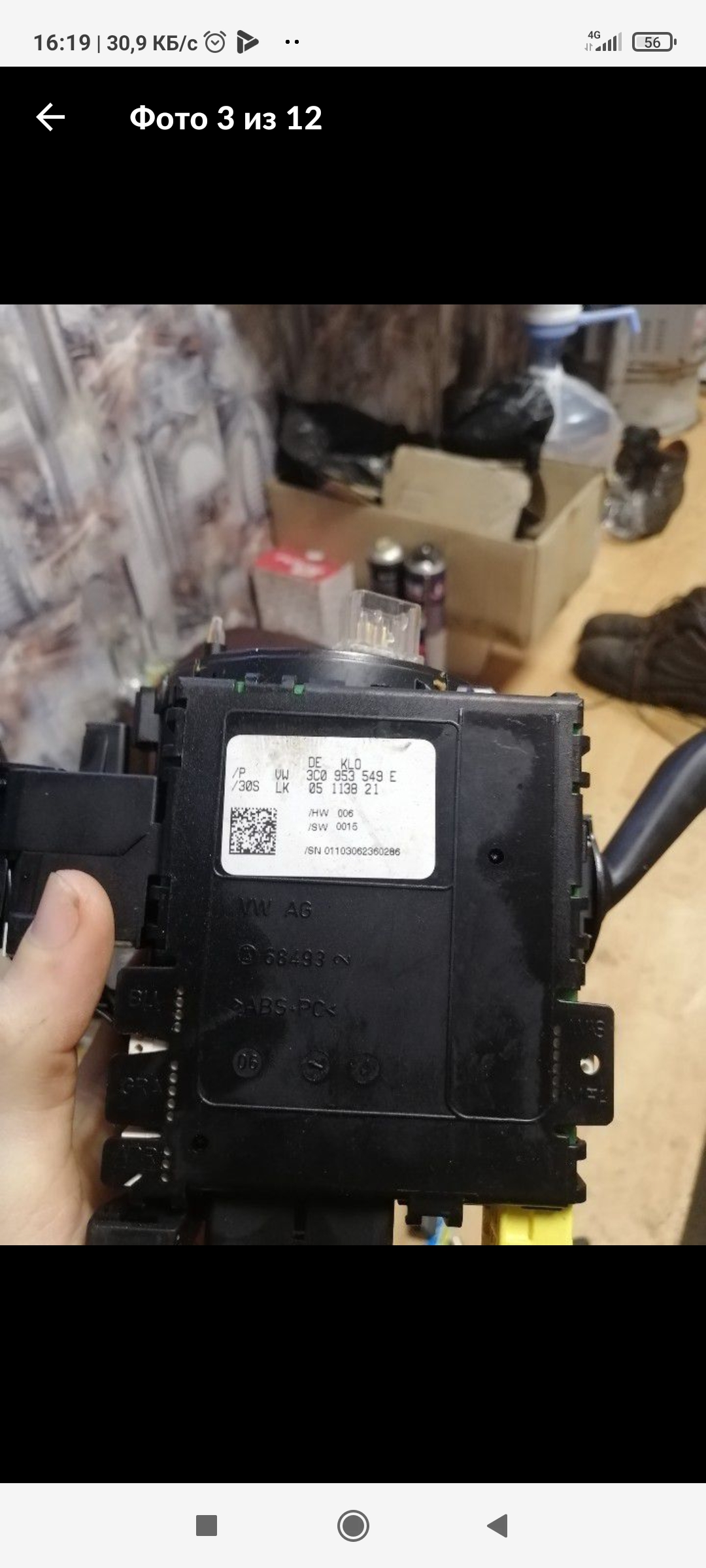

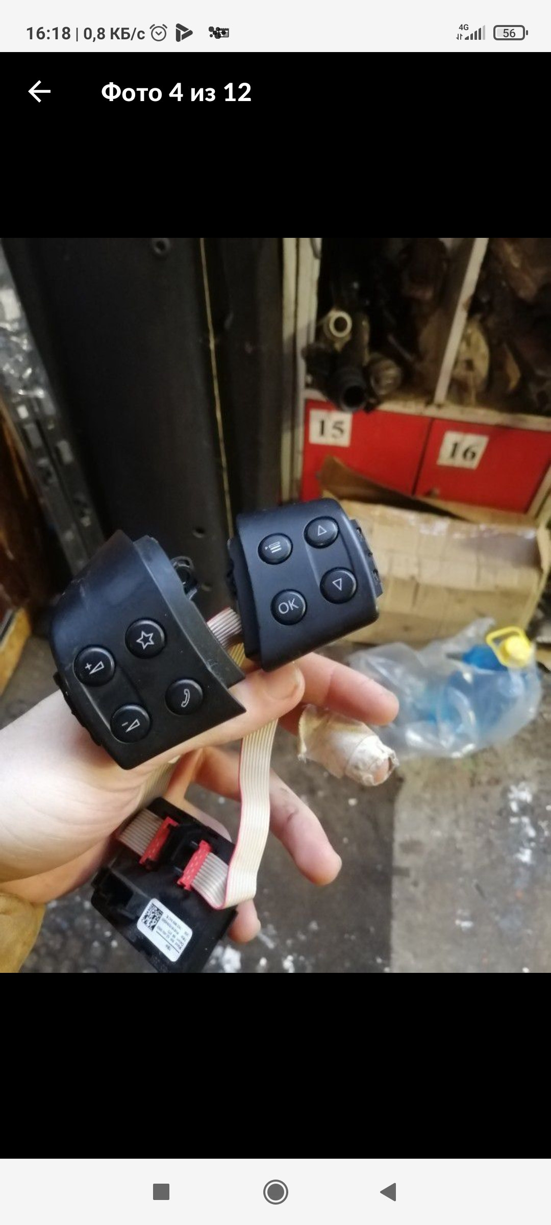

Народ, всем привет, имеем пасат б6 2007 магнитола rcd 310 приборка красная полная mfa прикупил комплект к ней(кнопки мультируля 8кнопочный с блоком, врезал сам, стрекозу в сборе с круизом, без качельки mfa и с подрулевым блоком. Шлейф на подушке переделал, ошибки скинул имеется вася дианост 17.9.провод в 16 пин воткнул, в 69эбу ещё нет, так как нет самого Пина, заказан. Двигатель 1.6 BSE. Проблема в том, что не работают левые кнопки на руле, там где громкость, звездочка и трубка. Весь комплект с одной машины. Правые кнопки работают, листают треки и меню MFA в чем проблема, почему не работают левые кнопки.? Подсветка на них работает, нажатие на них вася диагност видит.

Сообщение putalovo74 » 18 янв 2021, 19:23
Номер подрулевого если что 3C0953549E

Сообщение putalovo74 » 18 янв 2021, 19:25
Вот такой

Сообщение putalovo74 » 18 янв 2021, 19:27
Кнопки такие
