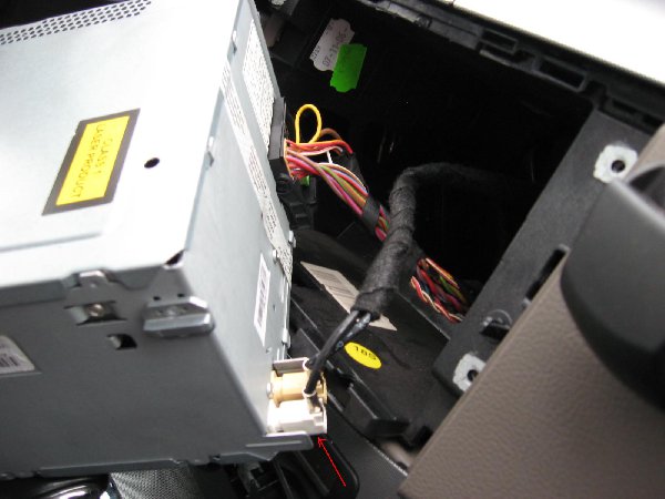

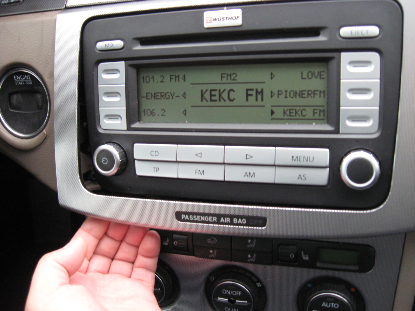

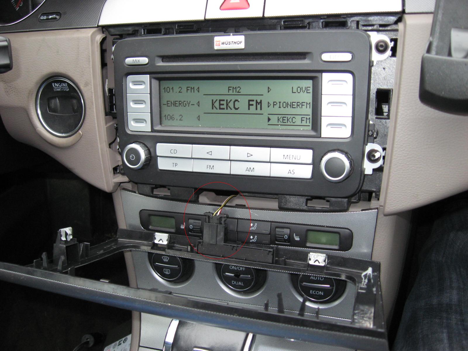

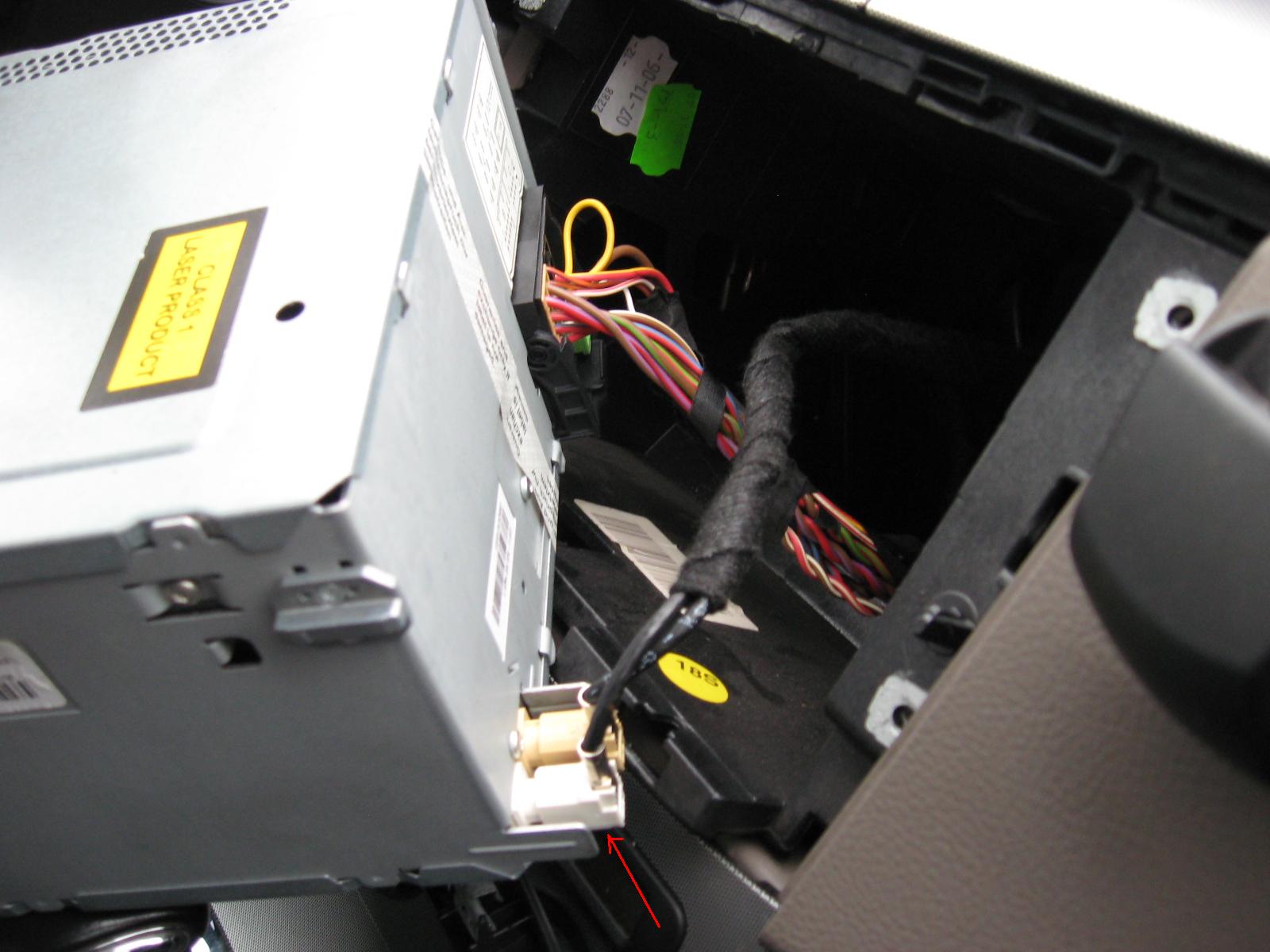

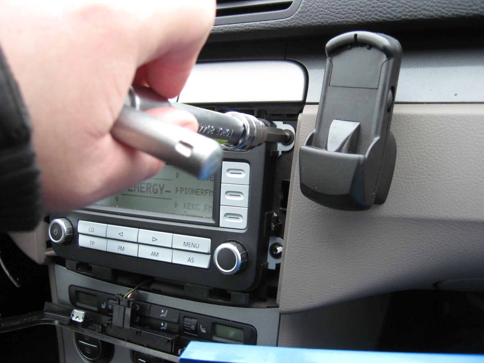

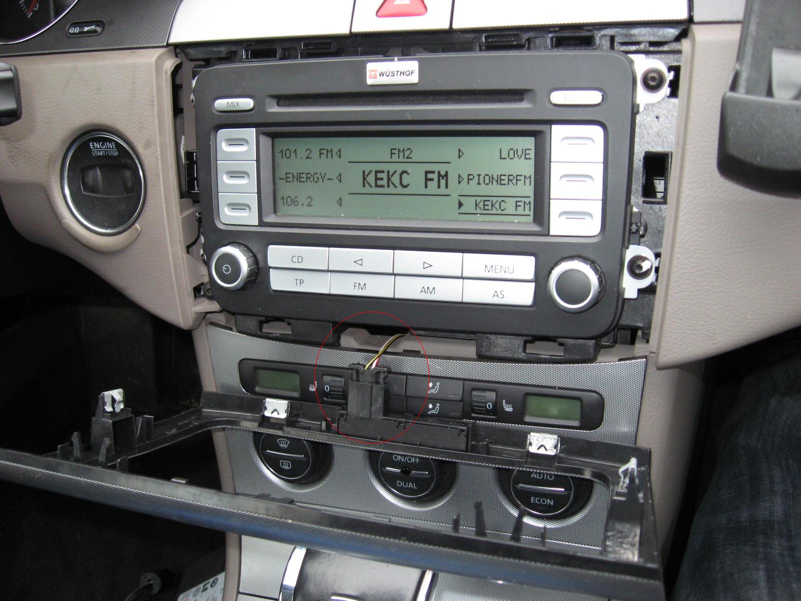

При снятии рамки НЕ ОТКЛЮЧАЕМ ФИШКУ ЛАМПОЧКИ АИРБЭГА!
ТЯНЕМ РАМКУ СНИЗУ, СИЛЬНО НО НЕ РЕЗКО,ВЕРХ ОТЩЁЛКИВАЕТСЯ БОЛЕЕ ЛЕГКО.
ФИШКУ УКАЗАТЕЛЯ РАБОТЫ АИРБЭГА НЕ ОТКЛЮЧАЕМ!!!
ОТКРУЧИВАЕМ 4 БОЛТА ТОРКС.
АНТЕННУ ОТКЛЮЧАЕМ СНИЗУ НАЖАВ ЛАПКИ, ГЛАВНЫЙ ПРОВОД ОТСОЕДИНЯЕМ ПОТЯНУВ СНИЗУ РЫЧАГ

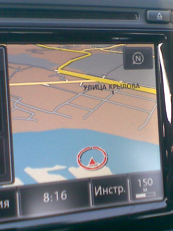

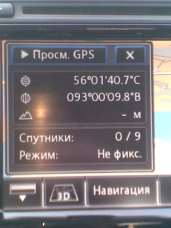

У меня тоже самое, стало уводить в сторону........ Причем один день ведет нормально, по дороге, а в другой раз, в том же месте, уводит куда то!
Когда только установил RNS-510, анетну GPS примагнитил прямо к корпусу RNS-ки около кулера. Месяц все показывало привильно, НО при этом у меня небыло подключено радио(зазъем не подошел). Теперь разъем купил, подключил радио, антену GPS перенес под бардачок(примагнитиг где внутри на крыло). И сразу появились проблемы с уводом с маршрута. Может во время навигации радио создает помехи? :?

радио точно не работает в "гигагерцах" , но что-то дополньно с машины (колхоз ксенон, видеорегистраторы ) могут создавать "фон" в большом спектре частот.
ну а магниит антенки прямо на рнс - это бракодельство, выводи в общивку стойки крыши - мой товарный знак :D

Ничего в машине не установлено дополнительно.........вообще! Может что то не прописано шнурком? Или в настройках RNS?
Может показывать, что прямо по Енисею еду.......
Когда спутники 0\9 и режим: не фикс. Уводит хрен знает куда.

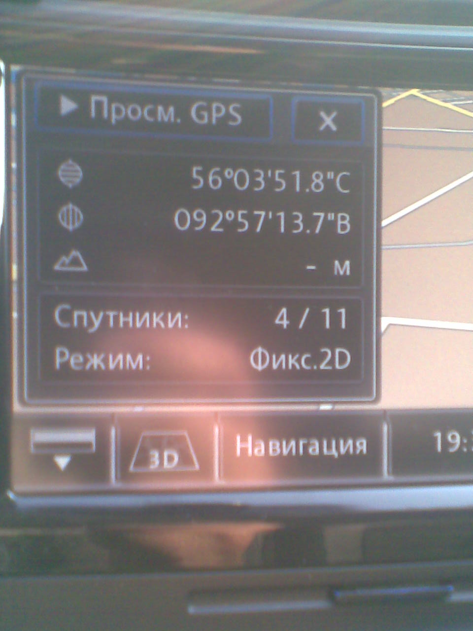

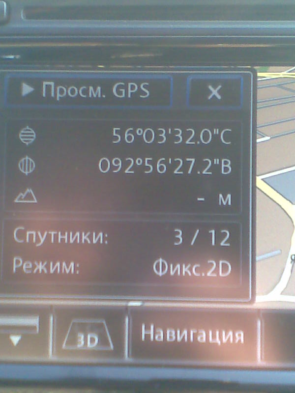

Сообщение Жора » 18 июн 2012, 16:20
А иногда все нормально ведет...........
Или все таки антену переставить?
Когда видит спутники и режим: фикс 2D или 3D то ведет как надо, по дороге

Попробуй переставить антенну.У меня тоже такая хрень была.Я правда ее в сначала в подлокотник спрятал.Ну а в итоге так-как антенна на магните пока прилепил ее на торпеду.Там по центру есть решетка металлическая.Будет время поставлю на стойку.

Ага, все сделал по иструкции! Переставил антену в обшивку стойки, теперь все нормуль! :D

Сообщение Smmokimola1488 » 06 мар 2013, 12:48
Подскажите пожалуйста маркировку звездочки с помощью которй откручивали 4 БОЛТА ТОРКС
Smmokimola1488
Сообщения: 142
Зарегистрирован: 05 мар 2013, 16:25
Re: Установка RNS-510
Сообщение iridium » 06 мар 2013, 21:31
Smmokimola1488 писал(а):Подскажите пожалуйста маркировку звездочки с помощью которй откручивали 4 БОЛТА ТОРКС
torx 20
