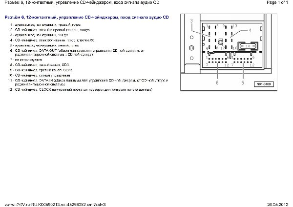

Добрый день! Есть ли кто смог припаять mini jack для подключения мп3 плеера к mfd dvd? Надоело писать сд диски.

Взять распиновка разъема магнитолы и по ней подрубить джек. Распиновка разъема есть в эльзе. Найдете пины, вход левый правый и земля и подключиться к ним с помощью пинов, которые можно достать из разъема планки юсб которая раньше вставлялась в стационарные компы.если не найдете схему, вечером скину. Эльзы нет под рукой!!!

Если мфд 2 имеет на разъеме сзади место для подключения аукса то все реально. Вечером точно скажу. Эльзы нет под рукой!!

Смею вас огорчить , в мфд2 мы просто так не замутите аукс. Нужно покупать приблуда для ее реализации. Вот распиновка разъема магнитолы.

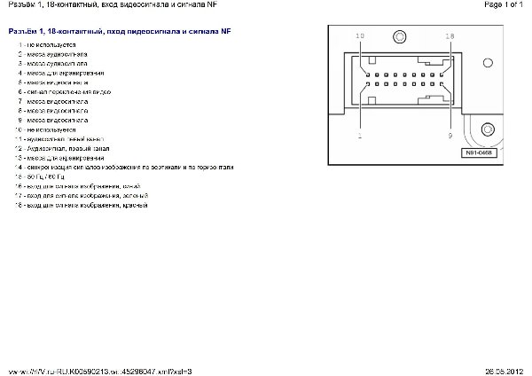

я же вам привел картинку выше.. Нет у вас аукса. Он только идет в RCD310, 510, RNS310 и RNS510. в других нужно эмулировать чейнджер чтобы он открыл входы свои!!!

Не хочу быть навязчевым, а для чего 18 пиновый разъем?

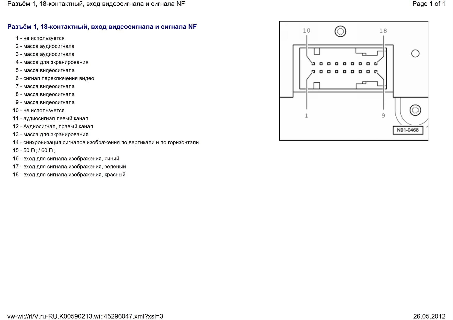

Сообщение pashustic » 26 май 2012, 22:07
adidas86 писал(а):Не хочу быть навязчевым, а для чего 18 пиновый разъем?
Сча посмотрел и догнал..18 пиновый разъем это разъем видеосигнала и nf и там есть аудиосигналы ( их входа) для видео. Попробуйте подрубиться к ним. Вот распиновка этого 18 -ого разъема

Спасибо большое. Только теперь бы решить задачку куда какой проводок паять и как я понимаю можно и видео попробовать передать припаяв тюльпаны :?

Сообщение pashustic » 26 май 2012, 22:43
adidas86 писал(а):Спасибо большое. Только теперь бы решить задачку куда какой проводок паять
как думать.. на картинке то написано :shock: 3 земля 11 левый аудио 12 правый аудио!!
adidas86 писал(а):и как я понимаю можно и видео попробовать передать припаяв тюльпаны
Видео не получиться. там нужно подавать rgb сигнал вместо композитного ( тюльпанов) ;)

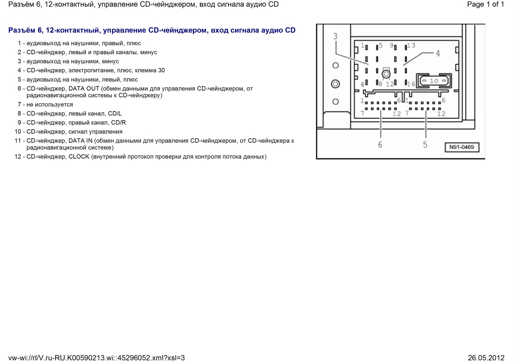

Вот схема моего ГУ
И вид сзади

ВЫ похоже писатель,чем читатель. Я же написал вам выше
pashustic писал(а):на картинке то написано :shock: 3 земляв данном случае по картинке 13 11 пин- левый аудио 12- правый аудио!!
пробуйте! :) берете джек с проводами и подрубаетесь к этим пинам в магнитоле!!андэстэнд ;)

Ваша схема с моей схемой не совпадает вот и сомневаюсь.
