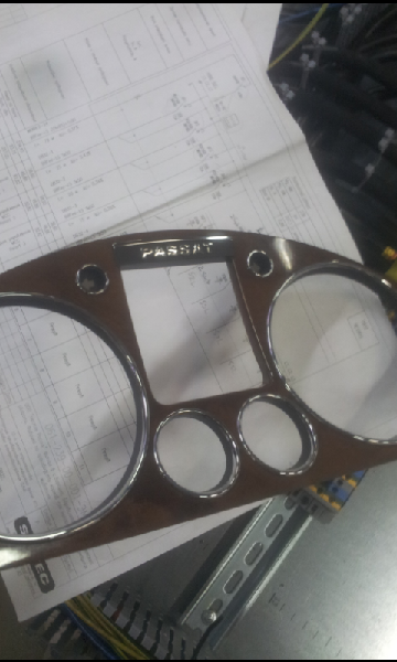

Мужики, нужен совет.
Собрался красить декор в рояльный лак, не пойму как отделить кольца хромированные на приборке??
И стоит ли вообще, может просто заклеить их? Красить в малярке будут, а поготовить сам хочу.жду советов

Снимаешь декор приборки viewtopic.php?f=7&t=7015...в помощь. После же с изнанки декора расплавляешь или высверливаешь пластиковые "клепки", держащие эти хром кольца. Усё, бинго! ;)

Поиск рулит не туда.уже сделал.отвертка плоская помогла

Плавить ниче не нужно, небольшое усилие и усики отламываются

Я аккуратно высверлил место пайки и поддел пластиковыми съемниками, тоже буду красить и на продажу, так как у меня давно уже шлифованный люминий :D
вот с панелькой у ручки повозился там сложнее :lol: пепелка тоже просто

С разборкой и покраской разобрались, а как собирать обратно??панель под приборы отправил на перекраску,хотел на клей посадить кольца в итоге заляпал :x кто как делал???
