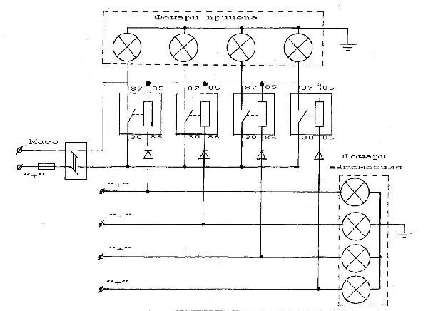

Ребят что никто не подскажет, как споять блок согласования, или у кого в гараже валяется без надобности.

Как спаять не знаю и не подскажу.
Но вот Bosal продает такие блоки.
БЛОК СОГЛАСОВАНИЯ (УНИВЕРСАЛЬНЫЙ) BOSAL (СМАРТ - КОННЕКТ) 022-007
Либо Unikit2 для фаркопа Baltex

Лови.

Спасибо. Буду пробовать паять.

Сообщение boroda II » 22 дек 2015, 10:10
http://sxem.org/2-vse-stati/raznoe/28-samodelki/177-adapter-dlya-elektricheskogo-podklyucheniya-pritsepa-k-avtomobilyu
Более продвинутая схема для любителей паять и не желающих слушать щелканье реле.
