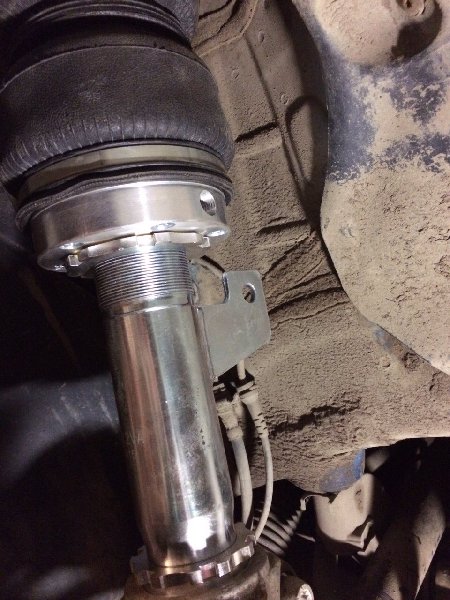

Сообщение greenpaece2008 » 09 авг 2016, 23:04
Завтра фото попробую скинуть передние только не получиться т.к стоят защитный кожух чтоб подушка не прела зимой от соли

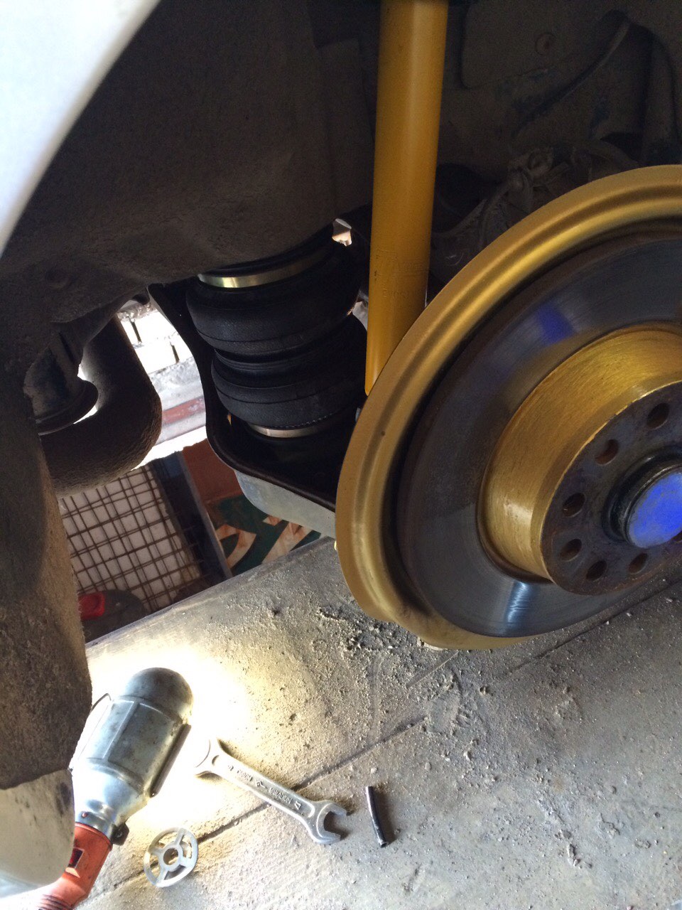

Re: Пневмоподвеска на пассат
Сообщение greenpaece2008 » 11 авг 2016, 21:57
Вот фото задних подушекИзображениеИзображение

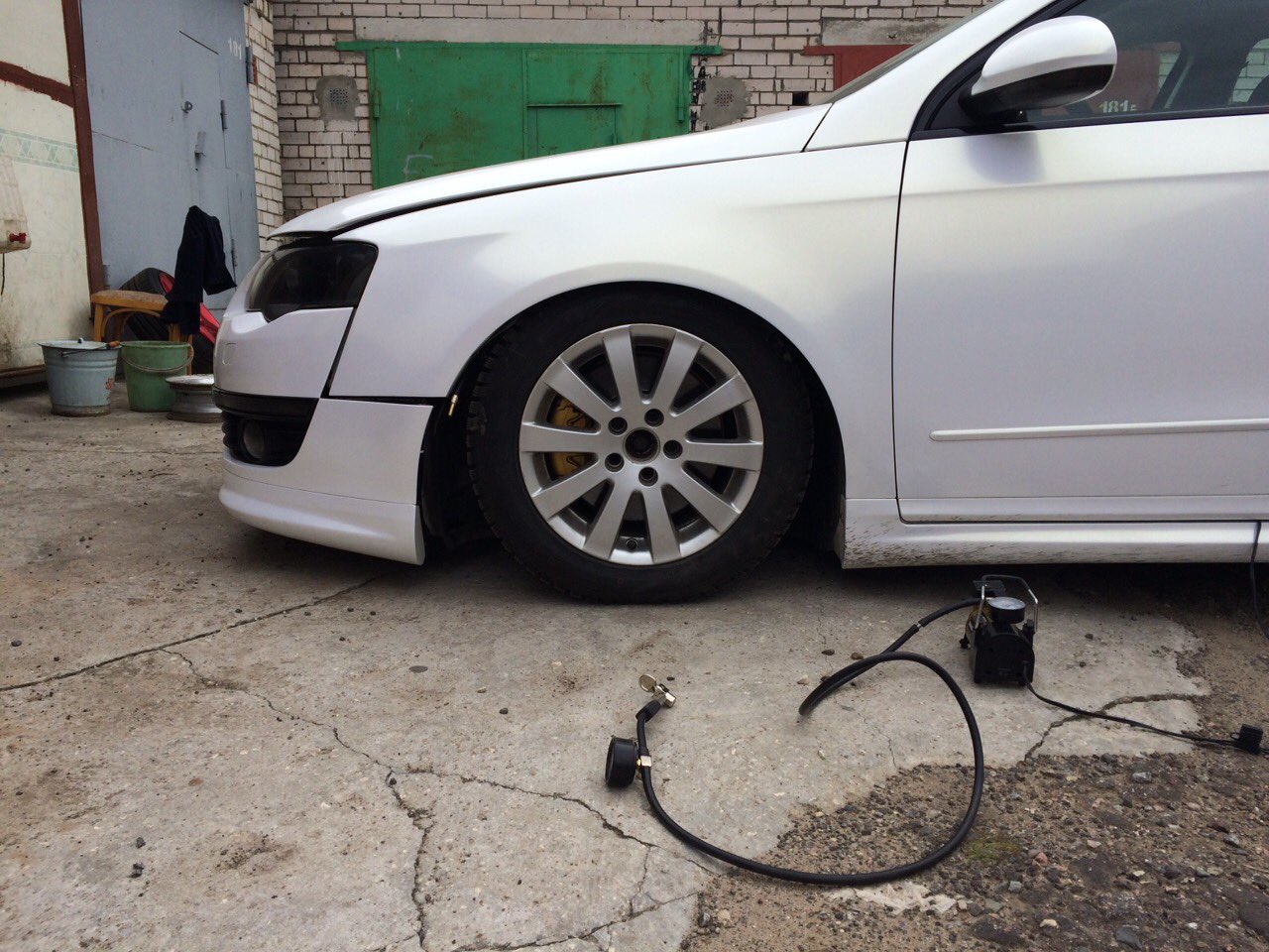

Сообщение greenpaece2008 » 11 авг 2016, 22:00
Вот приподнял перед Изображение

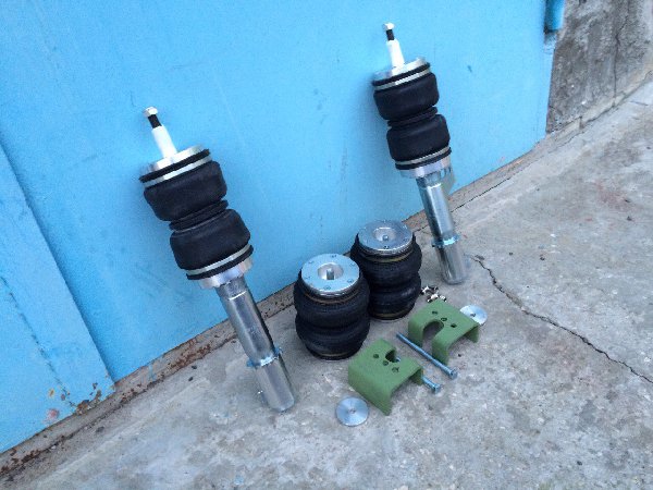

Сообщение EvgenyVK » 12 сен 2016, 10:36
Поставил все подушки, подключил к системе пока только зад, перед на ниппелях.
В ближайшие дни доделаю и запилю видос. Всем воздух!!!)
Сообщение Myca » 13 сен 2016, 10:48
EvgenyVK писал(а):Поставил все подушки, подключил к системе пока только зад, перед на ниппелях.
Картинки красивые, ты лучше давай нам цифры))
Какие клапана, сколько контуров? Сечение трубок, емкость ресивера и подушек, производительность компрессоров? Управление?
Сообщение EvgenyVK » 15 сен 2016, 10:20
Да без проблем) :ugeek: Клапана Airlift (два отдельных блока на две подушки), 4х контурная система, от компрессора к ресиверу трубка 8/10 и такая же к клапанам. На подухи трубка 6/8 в пластиковой оплетке (коса чтоли называется). Компрессор беркут R20 140 л/ч чтоли (подробную инфу можно глянуть на сайте у производителя), осушитель Италия типо камоцци, ресивер 12 л. алюминий на заказ, емкость подушек не знаю т.к. их заказом и сборкой занимались знакомые, думаю 2 л. они. Управление Dacota Digital dhc-2000 на датчиках давления.
Давление в системе 10.5 атм. Все собрано на фитингах с накидной гайкой.
Передние стойки собраны на винтах TA-texhnix, задние амморты тоже от них. Сделал кастомные регулируемые стойки стабилизатора, типо как техниксы предлагают, только намного дешевле и можно всегда сделать новые.
Нижнее положение, спереди между лонжем и приводом 2-3 мм, сзади до верхнего рычага 2-3 мм. Без пиления кузова и кастом рычагов больше не ляжет.
Верхнее положение получается по переду как ППД, зад выше чем ППД.
Бюджет всей постройки 100 000 р.
