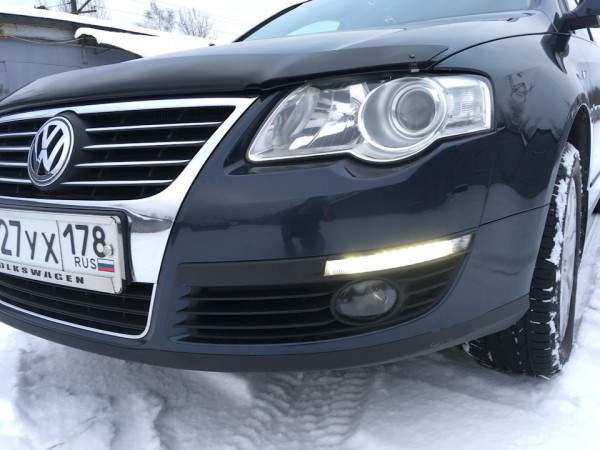

Re: Разыскивается ДХО на место штатных поворотников
Сообщение Daniliv » 05 янв 2018, 11:31
Я сделал аудюшные бегущие огни, компоненты взял часть в местных магазинах, часть на али, платы на драйве.
Сам все собрал, подключение штатное через фишку.
Сообщение Daniliv » 05 янв 2018, 15:00
Передние по воротники. На драйве у Комрада был фото отчет, по его подсказкам и делал.
Есть пару моих фоток самого процесса, видео снять не успел.
