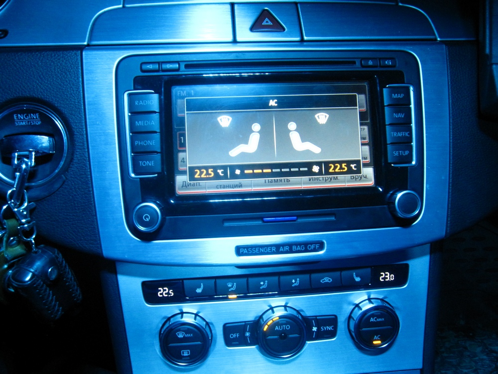

Вопрос, а почему показания температур разные ?
На экране РНСки одинаковы, а на самом климате разные ! Разве на экране РНСки не должны быть тоже разные?

Сообщение pspapp » 25 янв 2013, 16:10
Sheld
это фотошоп :D

Сообщение pashustic » 25 янв 2013, 19:30
Sheld
Слушай.. даже не знаю..фоткал предварительно крутанув ручку климата.. дабы меню сфоткать на рнс! :?
