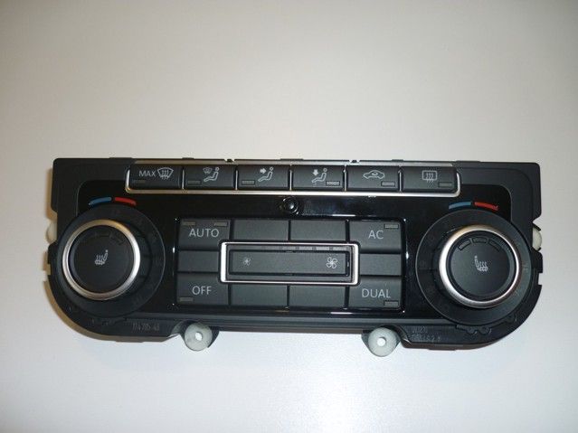

если которая на три крутилки то 3AA 907 044 J zju
если котора на две крутилки то 5k0 907 044 CD zju
А такой климат : 5K0 907 044 ES zju подойдет ?

Подскажите пожалуйста вариант на две крутилки без подогрева лба ,без авторециркуляции,с подогревом сидений.

ES позиционируется как для гольфа 6, по функционалу подойдет. Ну и печки по конструктиву одинаковые, так что должно работать.

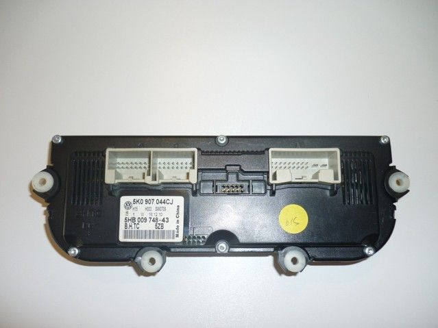

boshoorman писал(а):.Паша так получаетсяв моём случае кроме перепиновки разъёма и кодировки ничего делать не надо ?Или как говорится вскрытие покажет.Какие контакты нужно перепиновать не подскажешь.И по кодировке куда лезть и что менять если нужно.
в самом большом разъем ( 20 пиновом) поменять места 16 с 20 проводом и усё))И конечно же закодировать блок ;)

ноу :shock: Кодировки отличаются. ;)

я ж вам сказал.! подключите блок..зайдете в 3 блок и закодируете.. Блок 5k0 в вашей версии шнурка уже имеется. Так что не волнуйтесь. Вроде бы как помню все нули, последний слева направо байт( в реале 0) , там указать что датчик качества воздуха не установлен!

Если вам нужен блок с подогревом сидений, без авторециркуляци, без обогрева лба с двумя крутелками, то сделаю я вам этот блок + рамку по вкусной цене( люминь) В личку пишите обсудим подробности. С обогревом лба проблематика!(
