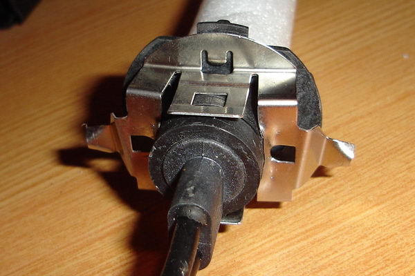

Теперь есть фото. Желание помочь есть?

Мне тут комрад Pafnutii написал в ЛС, что придётся резать патроны (цоколи), чтобы вставить туда лампы.

Дмитрий 1979 писал(а):Мне тут комрад Pafnutii написал в ЛС, что придётся резать патроны (цоколи), чтобы вставить туда лампы.
Я что-то не помню чтобы цоколи резал...хотя всякое может быть.
И правильно написал, вот мы и так в купчаге пришли к этому мнению! ;) :)
А вот если у тебя фары Hellf кажись с пупсиком для закрутки то там ничего пилить не надо,его разбираешь и этот цоколь вставляешь! :yes:

Алелуя!!! Нашёл-таки))) Вот он, чудо-переходник :crazy: Хоть и не понял пока, как он работает)))
