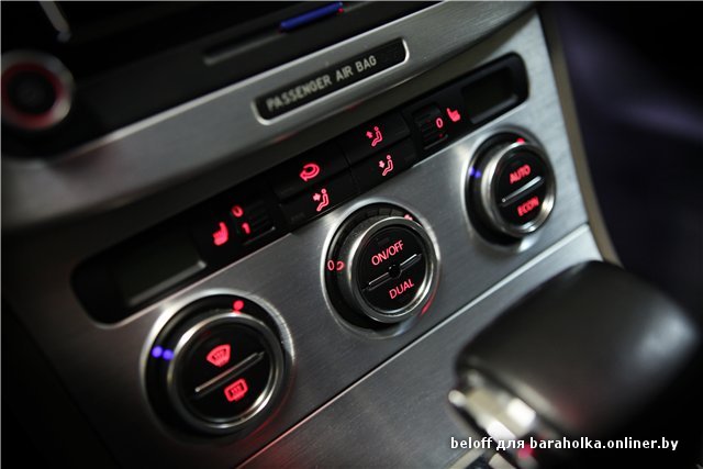

Ребята, помогите советом.
Где в Китае иль еще где можно купить (с доставкой в Баку) такую вот алюминиевую панельку но только без верхней выемки?
У меня Пассат Б6 2009 с таким вот климатом сейчас:

Re: Что нужно для замены старого образца климата на новый?
Сообщение pashustic » 10 янв 2014, 16:47
Vadim835
Экзист у вас есть?? Она стоит 1800 рублей. Но там рамка с лампой аирбэга.
Если нужна именно, как на рисунке то могу привезти. Но время доставки 17 дней((
Сообщение Сарайчик » 10 янв 2014, 17:32
Человек просит без верхней выемки и без лампы подушки, разве есть такие? Если да то и я бы заказал, только пластиковую, под покраску.
Сообщение pashustic » 10 янв 2014, 18:36
Сарайчик
Без выемки не существует. Этож очевидно))))
Сообщение pspapp » 10 янв 2014, 19:10
В экзисте и цветом будет отличаться!!! Я поэтому там не заказываю.
Заказывай у Пашустика, китайские говорят в цвет подходят, хотя лично в этом я ещё не убедился...
Без выемки нэту вроде
