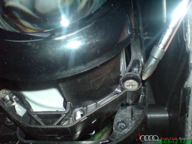

Потеть ничего не будет, саморезом крепится модуль к рамке, штатно там крепление через болты.
Рамка фары в пассате точно такая же как и в ауди ку7, а там народ уже повально ставит интемо в замен валео нью.
вот народ менял в ку7 валео нью на интемо,
--- Добавлено чуть позже ---

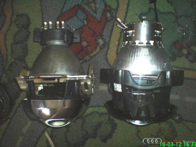

Для сравнения. Слева - Валео. Справа - линзы HELLA SUPER NEW "INTEMO".

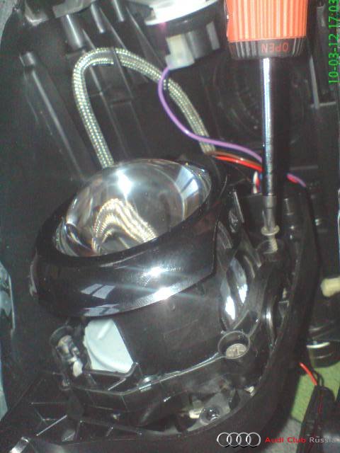

5. Ставим в освободившееся гнездо линзу HELLA. Места крепления не совпадают, но ничего страшного нет - саморезами крепим её к плошадке. Места много. Токо не забывам отцентровать относительно отверстий бывшей линзы Валео - очень аккуратно и не торопясь.

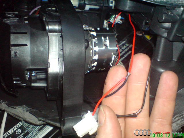

6. Присоединяем провода шторки ближний-дальний. Не забываем опробовать от аккумулятора, чтобы шторка работала.

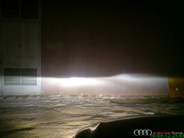

9. Осталось установить фару на автомобиль и наслаждаться ночными поездками
(в левой уснановлена линзы HELLA SUPER NEW "INTEMO", в правой ещё пока родная Валео(не долго ей жить осталось)).
