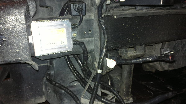

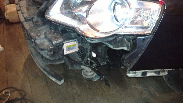

Сообщение Димон178 » 11 авг 2015, 23:57
Вариант установки блоков
Passat B6 1.9 tdi BXE OoWoO
Жигулятор 2106
прицеп ЛАВ
Мотоблок НЕВА

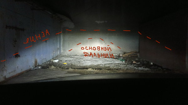

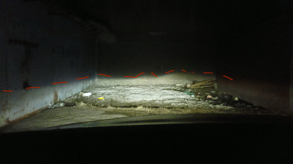

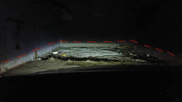

Сообщение Димон178 » 12 авг 2015, 00:18
Граница света
линзы в режиме дальнего + основной дальний
птф +ближний
линзы в режиме птф
