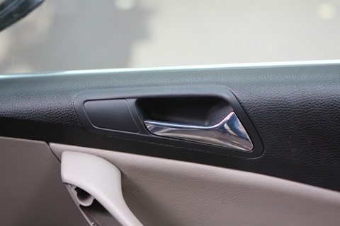

Итак, продолжаем добовлять удобства в Пассат. Так вот, предстояло снять обивку двери чтобы поставить вот такую ручку, которая мне пришла из Германии:
Теперь на правой двери будут полноценные кнопки ЦЗ, а не убогая заглушка и когда оставляешь пассажира в машине, а сам уходишь ненадолго, то и мне спокойнее что пассажир закроется, и ему легче это сделать чем тянуться через весь салон до водительской кнопки замка. Да и внешне теперь всё более законченно выглядит. Последнее фото на память:

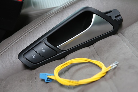

Для тех кто надумает, нужны детальки:
3C2837114DTDZ – сама ручка с кнопками. Найти в МСК практически нереально ибо это от праворульной машины. Заказывал через VW-shop. Хоть на сайте и написано что две недели ждать любой заказ, я ждал полтора месяца.
1K0972704 D – разьём для ручки
000979009 – проводки для неё. Надо 4 штуки, но продаются по 5 шт. Невелика потеря.
Подключение, как я и говорил очень простое:
Для машин до 2007 года выпуска (модельный год начинается не с 1 января, а в середине года где-то) распиновка будет такая:
Контакты ручки <<< >>> Контакты в разъёме двери
Pin 1 Pin 19
Pin 2 Pin 24
Pin 3 Pin 1
Pin 4 Pin 32
Для машин после 2007 г.в. такая:
Pin 1 Pin 4
Pin 2 Pin 6
Pin 3 Pin 31
Pin 4 Pin 7

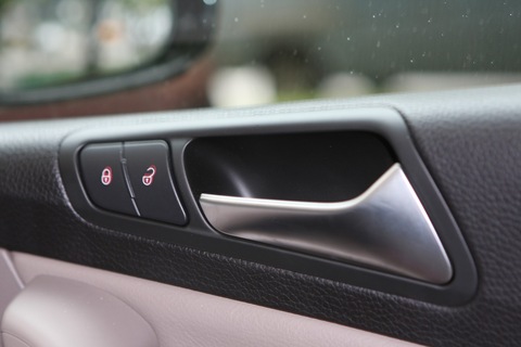

Вот что получилось. На радостях смазал немного, но суть понятна.
Единственная подстава это то что ручек с блестящим хромом уже не делают а есть только ручки с матовым хромом (с 07 года начали делать). Тоесть теперь у меня стоит выбор – либо ручку на водительскую дверь с матовым хромом поставить, либо поменять в новой ручке саму эту ручку, сняв её со старой. Такое можно сделать, там одна ось и пружинка. Да, ещё пиктограммы отличаются на них – на старой изображён ключик и машинка, а на новой открытый и закрытый амбарный замок. Так что скорее всего я поменяю ручку на водительской двери, благо они в Москве есть.
Цена вопроса: 950 руб.
