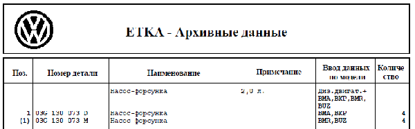

как узнать номер своих форсунок?
Я недавно, а именно 23,10,12, менял у дилера ремень ГРМ и прочее... Видел как на мой заказ-наряд поставили большую красную печать "ПРОВЕРЕНО - АКЦИЙ НЕТ" :(
Re: Даунгрейд
Сообщение -Boris- » 29 окт 2012, 14:45
Если ни разу не меняли, то абсолютно наверняка 03G 130 073 D. Прочесть можно на самой форсунке под клапанной крышкой. Если меняли, то могли поставить как такие же 03G 130 073 D, так и беспроблемные 03G 130 073 S.

Сообщение Comm » 29 окт 2012, 15:46
pspapp писал(а):как узнать номер своих форсунок?
Вот что показывает ETKA

Сообщение pspapp » 29 окт 2012, 19:17
Comm
значит у меня форсунки попадающие под акцию.
Преидущий хозяин вроде не менял их, в сервисной кинге отметок нет никаких об это (машина всё время у ОД обслуживалась).
Но значит у нас ОД не знает про эту акцию.
Ждём первых случаев удачных замен от камрадов...
