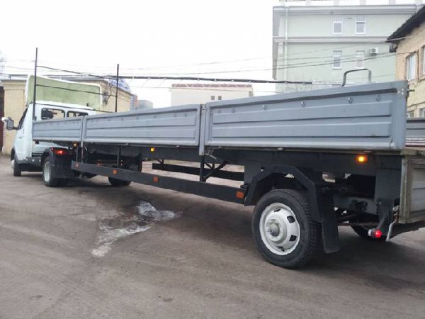

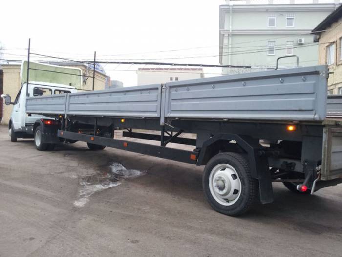

У Газона только один плюс - начальная цена, но на бензине одно разорение. Однозначно надо ставить газ. Если нужна длина кузова при небольшой грузоподъемности, то можно поискать длинную Газель, типа такой http://ankor-avto.ru/p11231122-bort-tent-metra.html. У нас в городе видел даже трехосную Газель)).

Чиф95 писал(а): Если нужна длина кузова при небольшой грузоподъемности, то можно поискать длинную Газель, типа такой http://ankor-avto.ru/p11231122-bort-tent-metra.html.
Уж очень мала грузоподЪёмность(((

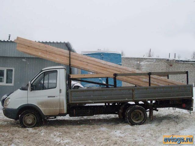

газель ... привариваешь рамку за кабиной.....и вперёд :)

фольцмэн писал(а):газель ... привариваешь рамку за кабиной.....и вперёд :)
Типо так?
Вот такой Варик(как выше писали) наверное бы подошёл -
ДЫк это опять же смотря какой тоннаж надо возить.
P.S. Myca Дружище,треба уточнить вес планируемых перевозок.
