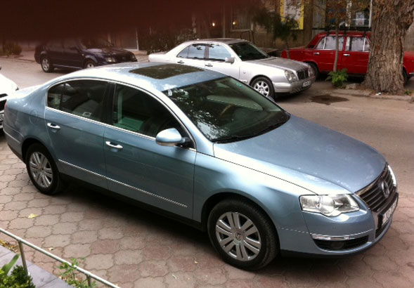

Amplify, спасибо большое за информацию. Все что вы перечислили по мне так это нормальная жизнь любого нормального авто.
Вот она красавица :)

фары смотрю галогенки, зато люк есть. Сам устанавливал? Вроде стекло оригинальным не бывает :? а на счет коробки дегко узнать. на дсг на ручке переключения передач так и написано DSG, на типтроне без надписей
Re: VW Passat B6 2007г 2.0 FSI, стоит ли покупать?
Сообщение inside22 » 26 сен 2011, 14:01
У машины ничего не менялось, все заводское.
Видать к нам в страну приходят пассатики в отличной комплектации от Российских.
