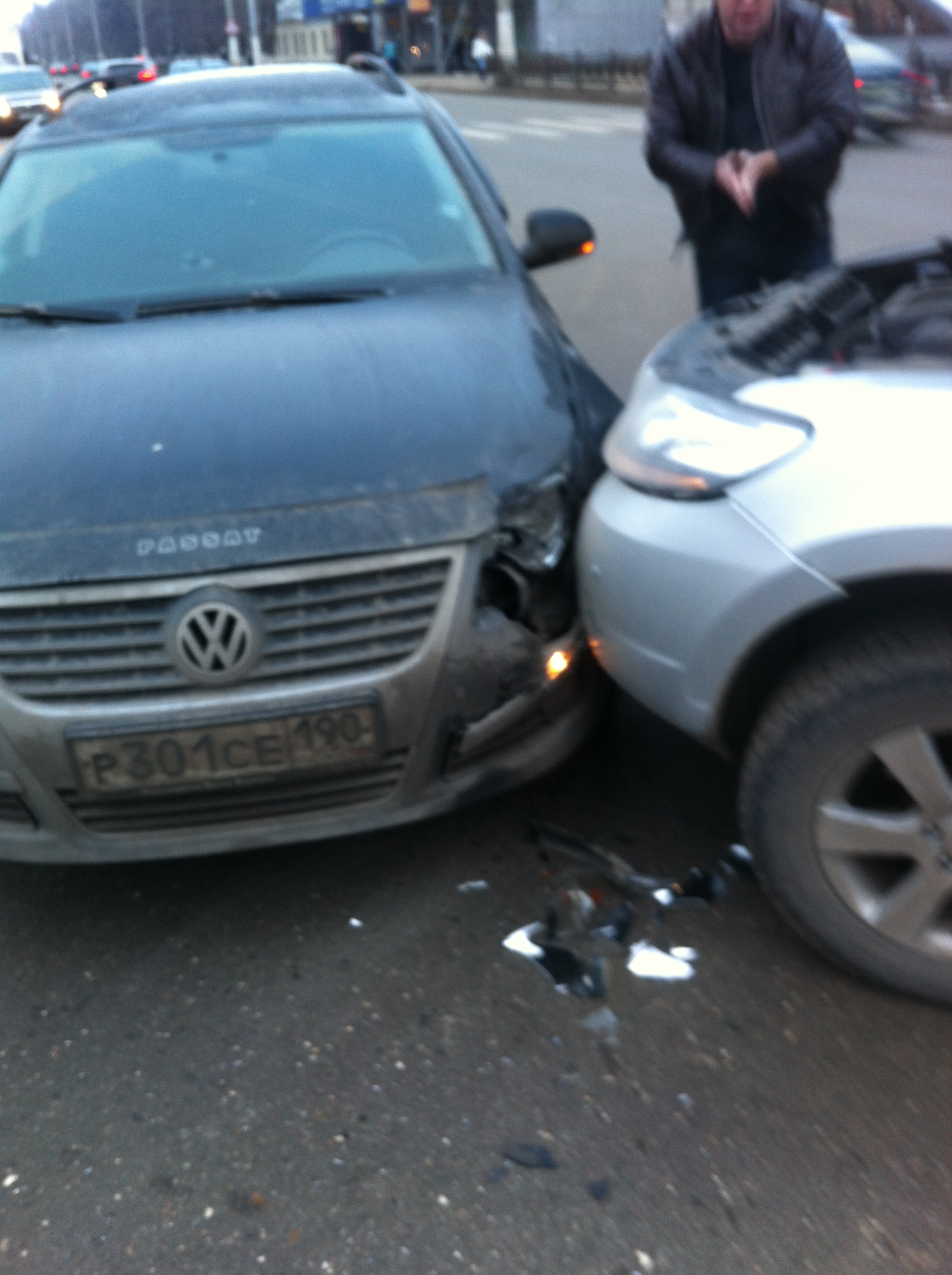

Всем привет, вот и я стал участником дтп в первый раз за 12 лет.
Виноват не я, но мало приятного, удар был не сильный, но проблем что то много появилось.
Повредили: фару, крыло, капот, бампер, удар ещё пришёлся на колесо ,руль повернут немного в сторону, загорелся чек.
Домой доехал кое как, мотор калбасит ,коробка вообще с ума сходит, переключается с хорошими ударами.

Хотелось бы услышать совета, что делать дальше с автомобилем , ремонтировать его или продать на запчасти
удар в левую сторону

При таком ударе надо обратить внимание на шлицы коробки,куда входит шрус,обойму большого сайлентблока,тягу рулевую и стабилизатора,верхнюю опору стойки,подушки двигателя... Тормозной диск-мог треснуть. Нужна полная диагностика на сервисе,где могут дать бумагу о скрытых повреждениях для страховой. А так-конечно ремонтировать. Пысы:капот жалко..
