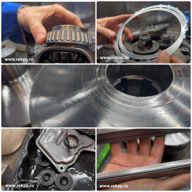

Приветствую!
Автомобиль: Ниссан Х-Трейл Т32, 2016г.в., пробег — 65000 км.
Модель вариатора: JF016E
Причина обращения: Толчки / рывки при движении. При постановки рычага переключения передач в режим "D" либо "R" происходит большая задержка (3-4сек). При движении — толкается, дергается, обороты растут, а автомобиль не едет. Зафиксированы ошибки по соленоиду регулировки давления и по фактическому давлению.
Подробнее о неисправности вариатора JF016E Nissan X-Trail T32 смотрите на нашем видео - ЗДЕСЬ.
Разбор вариатора
— В поддоне метал.стружка.
— Износ ремня вариатора.
— Износ конусов.
— Сгорел стартовый пакет фрикционных дисков.
— Износ масляного насоса вариатора, износ клапана масл.насоса.
— Гидроблок под замену. К сожалению, до сих нет ремонтных решений для данного гидроблока.
Работа:
— Снятие вариатора, разбор, дефектовка, сбор, установка вариатора на автомобиль.
— Ремонт корпуса.
— Ремонт гидротрансформатора.
— Прописка ЭБУ вариатора.
— Изготовление втулок.
Запчасти: комплект прокладок и сальников, фильтр грубой очистки, фильтр тонкой очистки, стартовый пакет фрикционных дисков, ремонт вариатора, клапан масляного насоса, гидроблок, масляный насос, комплект конусов, трансмиссионная жидкость NS2/J1.
Итоговая стоимость ремонта — 245000 руб. Гарантия — 12 месяцев без ограничения пробега!

Приветствую!
Делимся новым отчетом — Ремонт вариатора JF011E
Автомобиль: Ниссан Х-Трейл, 2.5л, 2013г.в., пробег – 141500 км.
Модель вариатора: JF011E.
Причина обращения, результат первичной диагностики: Рывки при движении. Кодов ошибок CVT не выявлено. Тест-драйв: при торможении перед препятствием, а также при нажатии педали газа для продолжения движения — пробуксовка ремня. Вторичное давление — 0,7 мПа, температура масла 60С. Снятие поддона: в поддоне метал.частицы.
Со слов автовладельца – замена трансмиссионной жидкости была на пробеге 90-100тыс км.
Подробнее о неисправности вариатора Ниссан Х-Трейл смотрите на нашем Vk видео -
ЗДЕСЬ.
Ссылка на видео Ютуб — тут
Работы:
— Диагностика вариатора.
— Снятие вариатора, разбор, дефектовка, сбор, установка на автомобиль.
— Шлифовка плоскости конуса вариатора.
— Ремонт масляного насоса.
— Ремонт корпуса CVT.
— Проверка гидроблока (вакуум тест).
— Врезка клапана в гидроблок.
Запчасти: сальники привода, сальник гидротрансформатора, сальник адаптера раздаточной коробки, прокладка поддона, уплотнительное кольцо теплообменника, фильтр грубой очистки, фильтр тонкой очистки, комплект роликов для конусов вариатора, комплект втулок, клапан масляного насоса, барабан сцепления форвард, подшипники промежуточной шестерни, подшипник ведущего конуса, клапан регулировки давления Primary (ремонтный), клапан регулировки давления гидротрансформатора (ремонтный), ремень вариатора, трансмиссионная жидкость.
Итоговая стоимость с работой и запчастями: 182080 руб. Гарантия 12 месяцев, без ограничения пробега.
