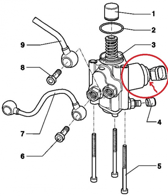

Сообщение Герман из Питера » 29 дек 2012, 17:22
Это случаем не этот клапан?

Сообщение mironlesha » 29 дек 2012, 20:10
диагностика так же показала механическое повреждения регулятора давления. ситуация была исправлена заменой топливного насоса с фильтром который в баке, 11000 т. р. и пол часа на замену в гараже!
