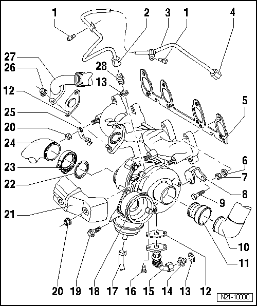

Всем привет,нашлась очередная кака.Менял гранату на днях и заметил на двигателе течь масла.Если находиться под машиной и посмотреть в шахту,где стоят приемные трубы и крепятся к вып.коллектору.Позади турбины по блоку течь масла,уже и пыльник внутренней правой гранаты в масле,как раз на него попадает.Грешу на прокладку клап.крышки.Вглубь проблемы еще не лазил-это предположение.Если кто-то с такой болячкой сталкивался-отпишитесь,заранее благодарен.Немного потеплеет полезу ковырять,о результатах отпишусь.

Как вариант трубка маслоподачи к турбине(3). Осмотреть штуцер(2). Осмотреть трубку слива масла в картер(15) и ее прокладку(12) а так же штуцер в блок(14)(13)

Большое спасибо Димону за полезную картиночку,обязательно воспользуюсь.
