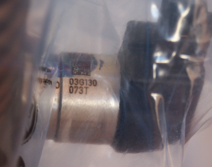

Сообщение Virj » 29 сен 2012, 23:58
хоть и прошло достаточно много времени,думаю все еще актуально,и не только для автора темы.
Самое лучшее решение - замена на новую насос-форсунку с буквой T. Новая есть новая,к тому же эти форсунки "болеют" еще и чисто механическими проблемами,и тогда никакой ремонт уже не поможет,прийдется повторно тратить деньги.
viewtopic.php?f=27&t=9084
03G 130 073 TX
