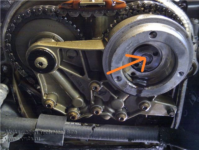

Сообщение mslava90 » 10 фев 2014, 19:47
Может кто сам менял ГРМ и делал приспособу , нужно выкрутить вот эту делать на фото и нужен спец ключик , но думаю может кто сам подобную приспособу делал?

Сообщение Яуген » 10 фев 2014, 20:04
Возьми железку и привари два болта, колёных, чёрных ,по размеру отверстия. Ключ готов.

Сообщение primax99 » 10 фев 2014, 20:53
Я бы посоветовал обзавестись ключем! Снять то снимете, а закрутить надо в 35 нМ, неправильно закрутите фазорегулятор работать будет не корректно! Там левая резьба, к сведению!

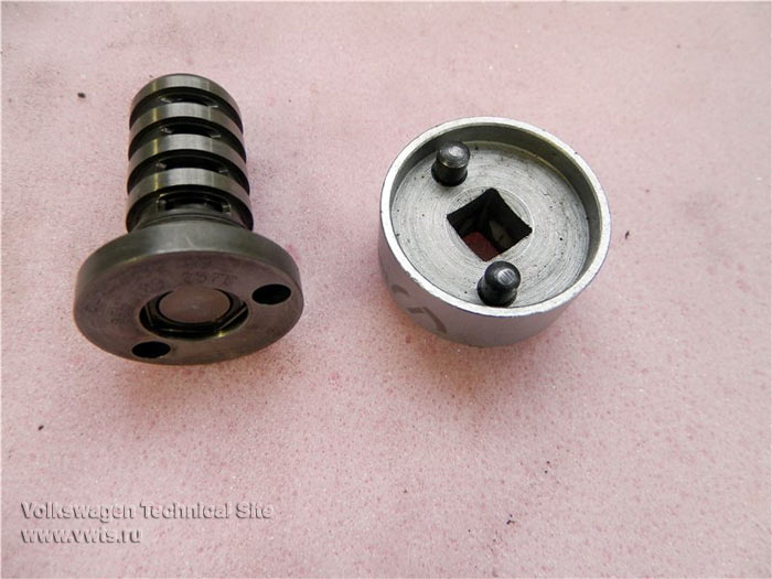

mslava90 писал(а):вот вконтакте в группе мне пообещали подсказать как такой ключик сделали из обычной головки...
Правильно, что тут думать, обод срезал на дешёвой силуминовой головке, к примеру на 23 и две шпильки всверлил.

Сообщение Тимофей » 10 фев 2014, 23:09
Я делал такой ключ, брал головку на 19 разрезал болгарином на две полушарии, и все ключ готов. На изготовление ушло 5 мин.

Сообщение Dmitriy » 11 фев 2014, 00:44
кстати, тс, что бы не мудрить, попробуй вставить 2 шпильки не длинных и квадрат поперек
